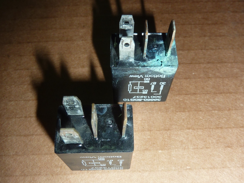

Voici comment j'ai trouvé le fusible "system" de mon 12R, celui qui alimente la pompe à injection, les injecteurs, les sondes O2 et d'autres bricoles. Pourtant je ne roule jamais sous la pluie. Ca doit être à cause des lavages.
En haut le relais "system", en bas le relais "starter" (ce sont les mêmes).
La platine relais, en haut "starter", en bas "systemr"
J'ai démonté les 2 relais, "system" et "starter" et tous les fusibles. J'ai passé un coup de brosse métallique souple, et puis j'ai tartiné les cosses avec de la vaseline pour que ça fasse comme papa dans maman...
Merci Philippe S de m'avoir rappelé cette bonne pratique.
C'est reparti pour 45 000 km.

badigeonner de graisse neutre pour usage électrique ou silicone ou vaseline et hop plus de souci
attention le graphite est conducteur donc précaution
sinon pour ceux que la graisse rebute à appliquer
il y a aussi ce genre de spray qui évite d'enlever fusibles pour enduir
mais ça reste une graisse ...

Le même Pb était apparu sur ma mob avec panne de pompe à essence et donc immobilisation.
Après beaucoup de recherches , c'est un des relais qui était oxydé à l'intérieur par infiltration d'humidité (relais normalement étanche?).
Relais acheté chez "1340" près d'Angers (sympas les 3 gus), démontage et nettoyage de tout le support fusibles+ relais au nettoyant KF (ou du WD 40 ça marche aussi) et un coup de bombe silicone après remontage et nickel depuis......

pareil : un coup de bombe KF régulièrement dans tout ce qui ressemble a de la connectique ça prévient bien les pannes..
le WD a tendance à retenir la crasse et n'est pas fait au départ pour rétablir les contacts électriques... en plus ça pisse si on en met trop et c'est crade Rolling Eyes

Ca dépend de la graisse, il en existe même pour mettre sur le point de contact des rupteurs d'allumage donc...
la graisse silicone est isolante, il faut en mettre sur les cosses, pas sur le connecteur dans la cosse.
