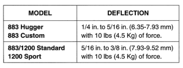

Sinon question bête peut être comment savoir la bonne tension de la courroie ?
même si il y a un rebut de réponse ici => http://www.planete-biker.com/courroie-harley-davidson.php

Trop tendu.
Perso j'avais le même problème à chaud vers 50-60 km/h. J'ai détendu la courroie, j'ai mis 9mm de flèche et plus de bruit depuis 20000km.
