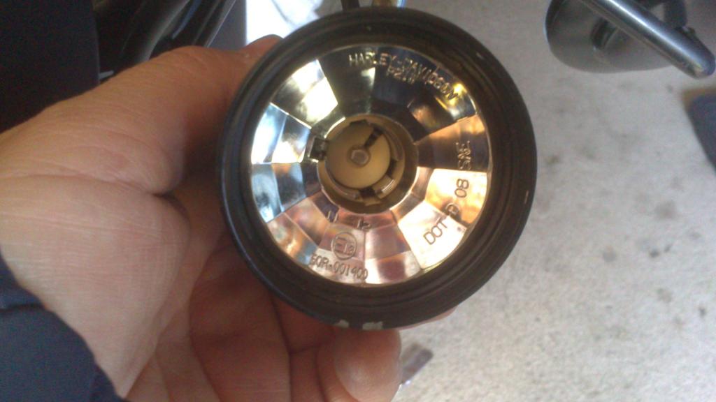

Bonjour je voudrais délocaliser mes clignos avant sur un iron ,mais je ne sais comment démonter la partie chromé pour débrancher les fils Deuxième question ou sont branchés les clignos avant faut il démonter le réservoir pour y accéder merci JOYEUX NOEL

salut, pour la iron, et pour la partie chromé je ne sait pas, 2eme question,pour les clignos je pence que ces pareil que le night, oui tu enlève la vis de devant, et tu dessert légèrement la vis qui ce trouve ver la selle, et tu soulève doucement ton réservoir que tu cale avec un morceau de bois la prise et accessible.

Avec un petit tournevis plat où une pince à bec plat tu déboites la partie chromée du joint en caoutchouc, c'est très facile et........ cela ne sert à rien, car les bornes sont serties sur le câble après le passage dans la coquille et donc quant tu les auras détaché de la borne, elle ne passeront toujours pas Sad
Bref, je te conseille de couper les fils près de la fiche de connection (côté cligno) sous le réservoir et de les resouder proprement et avec une gaine thermo-rétractable, et de laisser tes clignos tranquilles Okay
en plus la douille est super fragile Rolling Eyes

tout depend ou tu veux mettre tes clignos,tu n'est pas obligé de modifier ton cablage

je souhaiterais mettre les fixations du 48, sur le T de fourche sup ou infer le câblage est peut être assez long

je les ai installés au dessus du té de fourche inferieur et pas besoin de modifier le cablage
