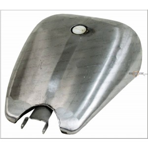

voila j'aimerais changer le reservoir de mon sporster par
un reservoir streché
voir la photo que je joind
ma question est : doije changer ma selle
j'ai une selle de iron
merci de vos reponsses

Si tu as la possibilité de prendre des côtes sur ce réservoir et de comparer avec le tien... Okay
Logiquement il doit être plus long mais sur la photo je vois un logement pour la selle.
Sinon demande à un gris... Il doit savoir tous les petits "trucs". Ou demande à Big Jack, eux ils savent.
Ca doit être le réservoir "pour applications custom".

à priori , au vu du volume sur la photo, rien à toucher sur ton siège.
Le plus important , injecté ou pas, platine support du corps de pompe implantée dans le réservoir pour les injections.

j'ai un model carbu.
normalement ca dois le faire

prévoir de sérieux travaux de finition (enduits, ponçages, peinture) et un kit de restauration pour résiner l' intérieur

resiner l'interieur !!!
il est neuf...

l' acier embouti, soudé et non protégé n' a plus qu' à rouiller, même et surtout quand il est chinois !
+ 1200 Okay
Passage de l'intérieur au Restom indispensable! Wink

Est-il possible d'adapter un réservoir de Forty-eight sur un sportster 883 de 2003 à carburateur ? J'ai un doute vu que le forty est en injection..... :/

Question traitée 100x... Il existe des kits plaque pour adapter un robinet.
Reste ensuite la question des fixations du réservoir.. A partir de 2004, changement de cadre.

J'ai vu sur le net que le point d'ancrage inférieur à proximité de la selle n'est pas du tout le même, par contre j'ai aussi vu qu'il existe des réservoirs "peanuts" spécifiques aux sportsters à carbu....
Merci de ta réponse Wink

Tu as trouvé la bonne solution: acheter un réservoir type peanut pour carbu' et modèle avant 2004. Okay
Tu as pas mal d'adresse de vendeur US sur le forum.
Ensuite, il faut le passer au restom et le faire peindre.
