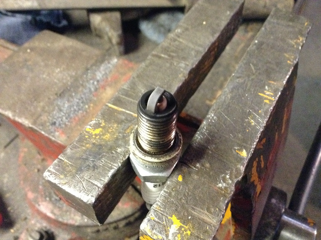

Voila, maintenant que ma brèle est (officiellement) bridée, je commence à faire des petite ballades et petites bricoles. Justement en essayant, quand j'accélère assez franchement (pas à chaque fois évidemment) et surtout à froid, il arrive qu'il y a des pètes dans le filtre à air. J'ai donc recherché sur le forum, sur le net, et il se pourrait que mon mélange soit trop riche. Ok y aurait juste qu'à régler la vis de richesse (désserer pour appauvrir c'est bien ca?). Jusque là tout irait bien. Le blème c'est que j'ai démonté les bougies elles ont une couleur marron claire donc normale, et j'ai fait le test sur une ligne droite en 5 eme le moteur tient le régime. Alors d'un coté elle tourne nikel, de l'autre les pets pourraint dire que le mélange est trop riche.

Perso pour avoir eu le même problème, ne touches a rien, du moment que les bougies ont la bonne couleur et que la bécane tourne bien c'est bon.

2- la couleur des bougies en dit long sur la bonne santé du moulbif - dans ton cas marron clair c'est trop pauvre

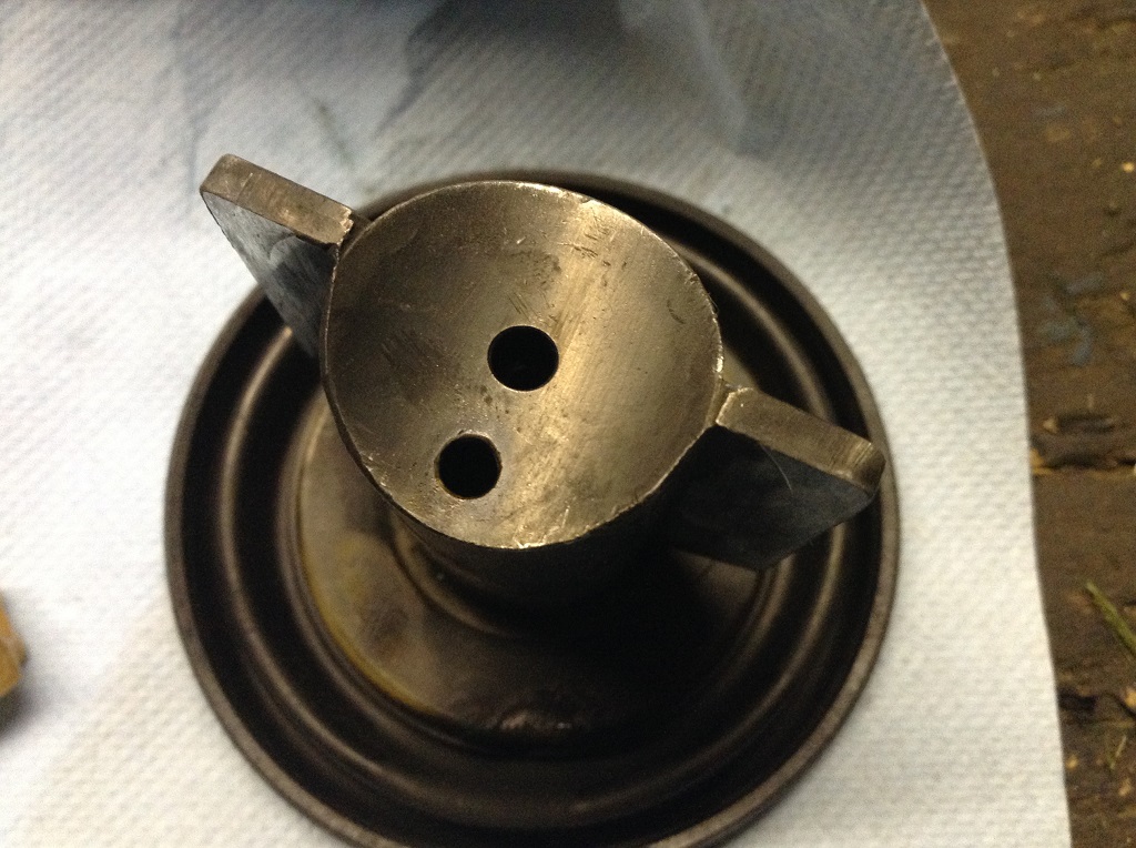

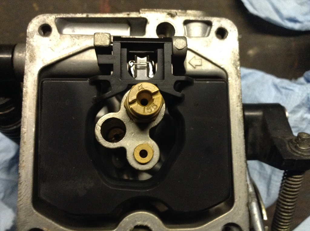

Je suis en repos ce matin du coup, pour vraiment connaitre ma brèle, je décide de démonter le carbu.
Aider par le parfait tuto de samourai21 sur la question j'ouvre le tout.
Résultat: une cale sous l'aiguille (que j'ai refaite, l'autre me paraissait pas top)
gicleur principal de 165
gicleur de ralenti de 45
trou de 4mm dans le boisseau
ressort de 13cm
et j'ai redemonté une bougie (avant) qui semble quand meme un peu clair
Juste pour préciser: pots d'origine mais dépastillés, filtre à air SE.
Alors y aurait des éléments d'un stage 1 et d'autre stock. Vous pensez que c'est bon?
Lun 30 Déc - 13:12 (2013)

Peut-être que le GP est un poil trop petit... Mais bon si ça marche comme ça. Okay
Il ne te reste plus que les essais routiers, surveiller ta conso et la couleur de tes bougies.
Pour voir si le gicleur principal (GP) est de la bonne taille, j'ai ma petite méthode à moi :
Mets-toi à 100 en 5è, accélère d'un seul coup pour monter à 120-130. Si ta bécane peine à accélérer, c'est le que le GP est trop petit, et que le mélange est trop pauvre. Par contre pour le "trop riche", demande à quelqu'un d'autre... Mr. Green
