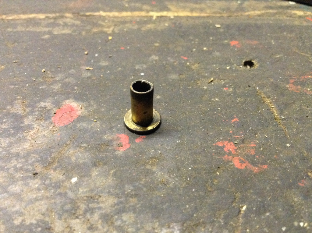

la piece 35 elle va là
sinon , la rondelle sous l'aiguille me parait un chouillat épaisse (a voir de loin sur une tophe)
perso j'en mets pas
et tes bougies sont trops claires
il te faut un gicleur de 180 avec ta config
ensuite regarde si la couleur des bougies change
si ça ne change pas , c'est que t'as une prise d'air

t'as une tophe de la piece 35 , que je puisse faire un petit apparté dans ma doc carbu
STP

Bon, carbu remonté avant que je vois ton post samourai21 Rolling Eyes
J'ai bien suivi ton tuto, j'ai désséré la vis de richesse (d'1/8ème), j'ai meme retrouvé la place de la pièce 35 (j'échappe à la boite à four tout Mr. Green ), bref tout s'est bien passé. Monment véridique au démarage: elle broute un peu et puis le bon vieux patato arrive. J'enfourche, vais faire un tour en serrant pas mal la poignée des gaz => pas de pets! j'en déduis que le mélange était trop pauvre.
Néanmoins (ouais y a toujours qqch!) cette vis de richesse est déssérée de 3 tour et demi. Il serait pas assez gros (car plus de 3 tours). Est ce que je peux le changer seul ( et par un combien?), ou faut il aussi changer celui de ralenti (par un combien aussi?).
Merci
 Et voici la tof de la pièce 35 que j'avais pris par précaution:
Mar 31 Déc - 13:28 (2013)

ok merci : je pique ta tophe pour la mettre dans ma doc carbu si ça ne te dérange pas

Ah Embarassed sinon va s y pour la tof j aura l'honneur de participer a ton travail Mr. Green

c'est fait : merci BM14N

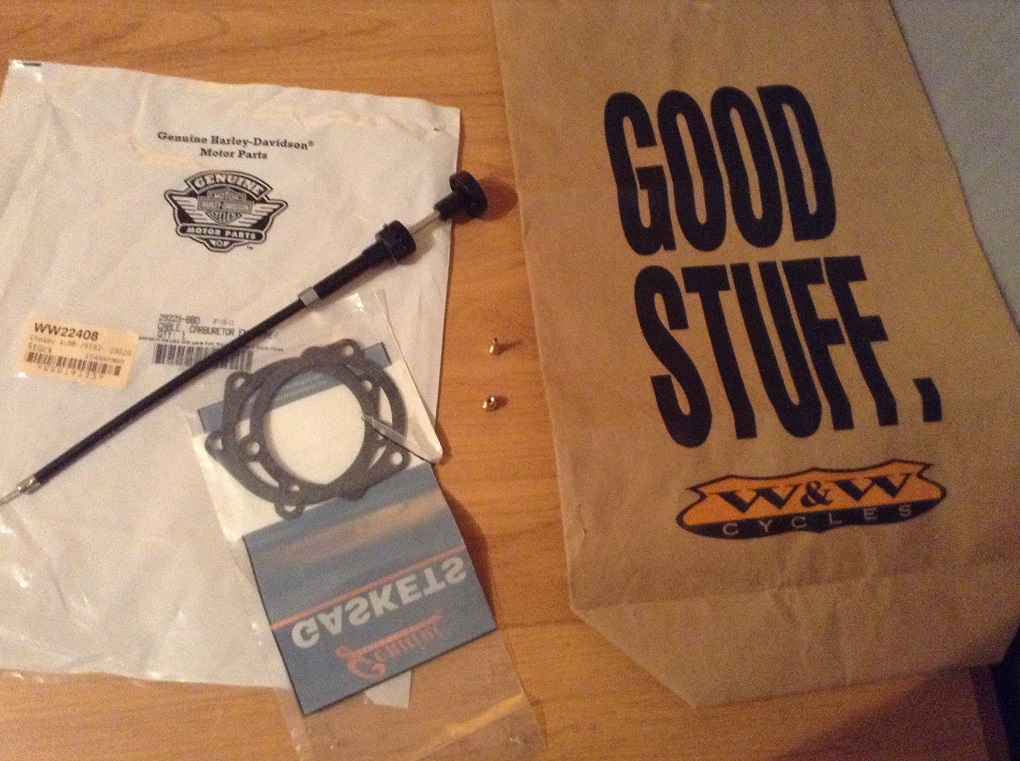

 Salut à tous!
Ca y est j'ai reçu mes différentes pièces
2 gicleurs donc, 3 joints de filtre à air (les miens sont en mauvais état et comme ça je serais sur que y aura pas de fuite d'air), et un cable de starter (ouais je sais vous l'avez dit la vis du cable est fragile mais je l'avez quand meme pété). Je remonte ça demain si j'ai le temps où dimanche!
