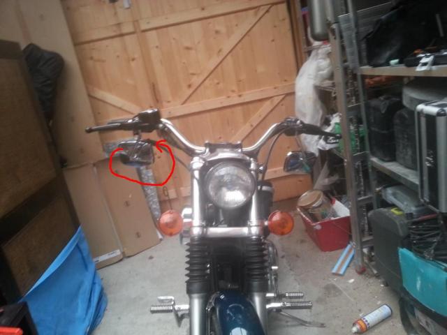

J'ai aussi balancé les retros comme sur le 48 donc vers le bas, mais j'ai un gros doute : J'ai l'impression qu'un des 2 retros est plus long....ca doit quand meme etre mes yeux, ce n'est pas possible ^^ et surtout je ne vois rien du tout !! j'ai sans doute mal remonté le guidon mais tel qu'il est là le bocal de frein est bien à plat...
Allé photos

Ca a quand même de la gueule comme ça mais clairement faut que je règle mon problème de retro, ca me semble un poil dangereux,
Pourtant il me semble bien qu'il ne s'agit juste d’inverser les retro non ?

Le truc c'est que j'ai l'impression que mes retro ne sont pas de la même longueur......Non je n'ai pas encore commencé l'apero Smile
Est ce mon guidon qui n'est pas très bien monté ???

j'ai l'impression que le rétro coté maitre cylindre est a l'envers ,il faut  faire pivoter la partie miroir  pour le retourner
Lun 6 Jan - 20:11 (2014)
Message Reloc clignotants av 2003 Répondre en citant
Bien vu VDB Okay

Lorsque tu inverses tes rétros, je pense qu'il faut que tu mettes le droite à gauche et vice et versa.
C'est ce que tu as fait ?

OUi oui c'est ce que j'ai fait, mais pour le retro droit, je vais aller voir ça ( bien vu VDB),
LE truc dans ce cas, c'est le gauche qui me pose problème et qui donc devrait subir le même traitement que le droit soit d’être pivoté.
