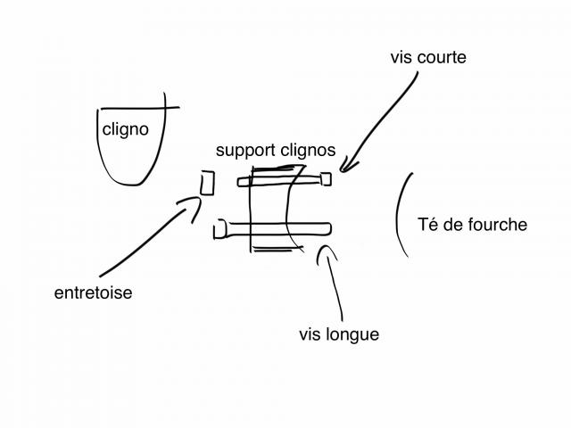

C'est précisement le kit que j'ai acheté chez BS  Rolling Eyes  et LE probleme est qu'il n'y a pas de notice de montage et donc
que je n'ai aucune idée de la manière de le monté... ce kit est censé etre complet mais je ne vois pas comment faire en réutilisant la visserire d'origine...
Mon probleme est LA... Embarassed Mr. Green

Je pense que les 2 vis plus longues viennent remplacer les 2 qui serrent le tube de fourche sur le té.
Les 2 autres se mettent dans le sensé inverse, en gros comme ca

en résumé, ça ne se fixe plus aux cocottes du guidon mais aux tés de fourche    Mr. Green

Merci d'avoir pris le temps pour faire ce super croquis El Penguinno!
La visse la plus courte ne rentre meme pas dans le trou reservé au clignots... elle sont toutes les 4 du meme diametre donc les meme que les vis de t de fourche... bref... je vais creusé ca... mais c la merde...
