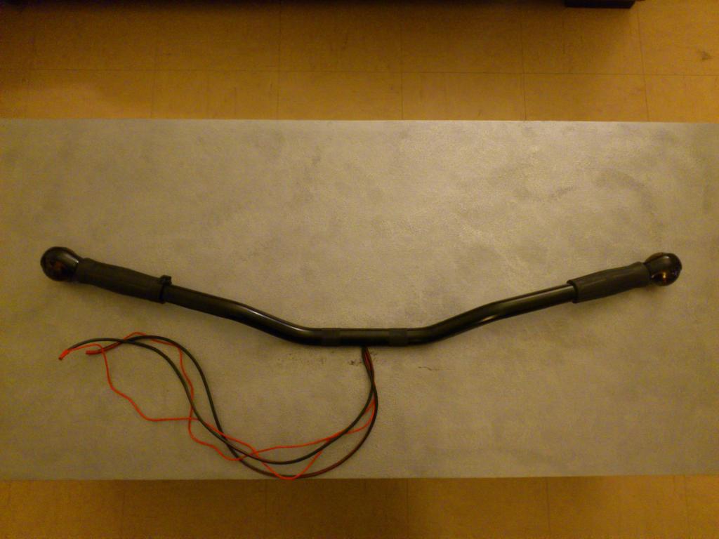

Bon voilà, le guidon Biltwell Tracker est percé, les poignées sont montées, les câbles sont passés et les clignos en place... Je fini le montage dimanche! Okay
Je vous prépare un tuto pour le montage des clignos en bout de guidon quand ça sera fini! Wink

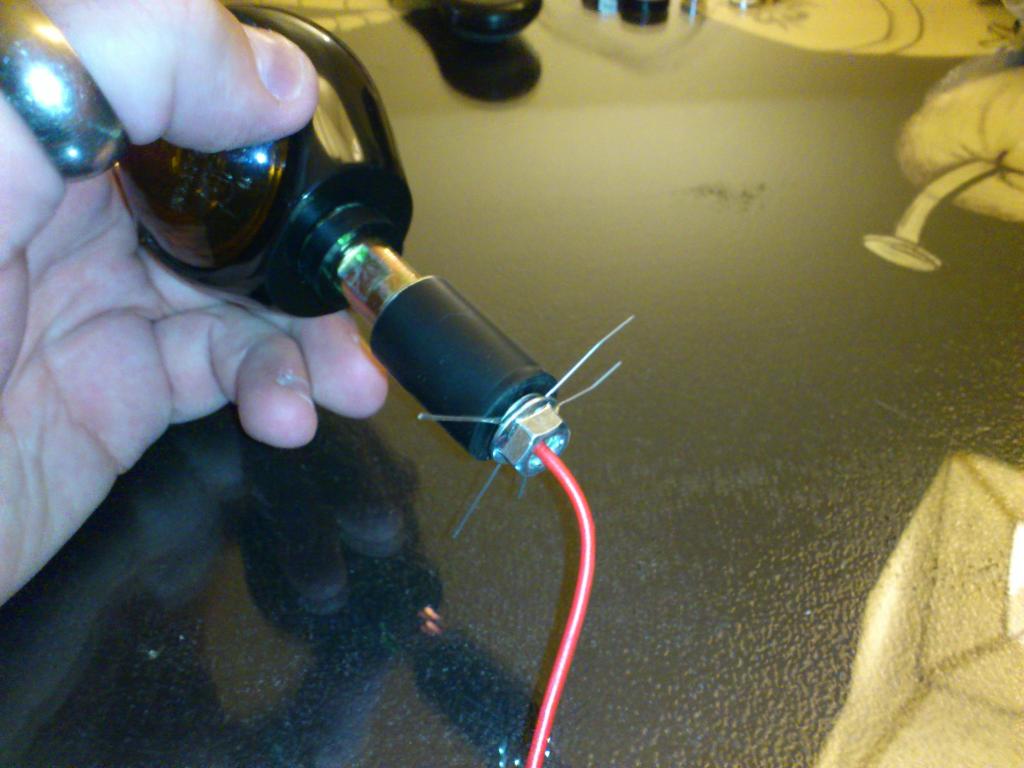

Le truc avec les clignos en bout de guidon, c'est qu'il en existe avec un câble de masse et d'autres qui prennent la masse directement sur le guidon... C'est ça le plus chiant!

Les miens ,la masse est directement sur le cligno

non , y a comme des epingles !!

Ah ouais, comme les miens... Wink
Et sur ta moto, je suppose que tu as deux câbles un + et un - ...
Je suis dans le même cas que toi, j'ai retirer les "épingles" comme tu dis et j'ai rajouter une masse avec un câble! Okay
Je suis passé de ça:
A ça, après modif':
Comme je te le disais, je fini le montage demain et je fais le tuto dès que possible! Si t'es patient, tu verras le montage complet... C'est vrai que ce n'est pas toujours évident au début! Wink
