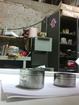

Message Entretoises sur axe de roue Répondre en citant
Voilà une photo des 2 entretoises avant avec les rainures :
Sauf erreur de ma part, le côté rainuré doit être placé contre les roulements. Wink
Sur l'éclaté de la roue avant les rainures sont vers l'extérieur :
http://partsfinder.onlinemicrofiche.com/wps/showmodel.asp?Type=13&make=…
Sur la roue arrière (une suel entretoise rainurée) elle est vers l'intérieur :
Je ne vois pas à quoi peuvent servir ces rainures... ?
Surement à repérer les pièces au remontage. Le chanfrein d'entrée ou le diamètre est peut-être légèrement différent selon l'extrémité de la pièce.
Il y a aussi quelquefois des rainures de ce type qui servent de petits réservoirs d'huile pour lubrifier des pièces en mouvement contre une autre. Hors là ça n'a pas l'air d'être le cas.
Celui indiqué sur les éclatés :
rainures vers l'extérieur sur la roue avant et vers l'intérieur sur la roue arrière.
