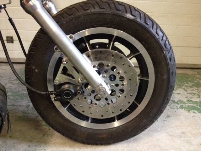

encore faut il savoir de quel millésime ... ensuite il faut savoir que l'etrier est commandé par le maitre cylindre , si tu met un bon étrier et un mauvais maitre cylindre ça ne freinera pas mieux voir moins bien .

tout est faisable... mais souvent faut adapter avec des platines... et comme dit tiotiti, le maître-cylindre est important également !!
mes platines, par exemple  :  (d'origine mais j'avais besoin de les décaler plus vers l'extérieur à cause de ma grosse jante)
