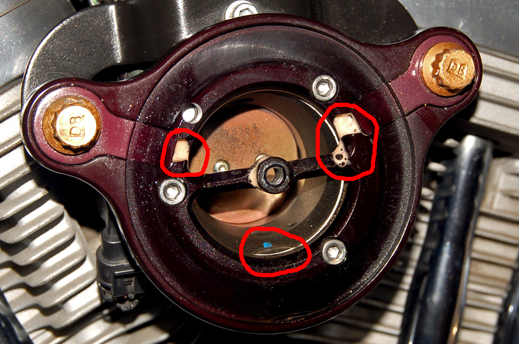

J'ai trouvé ça sur le forum, je visualise mieux du coup, moi pas comprendre juste avec des mots Rolling Eyes Mr. Green
