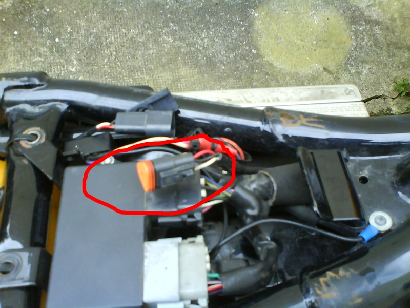

petite question
ou se trouve la prise de ce capteur Question
merci pour vos réponses
Ven 11 Avr - 06:54 (2014)
Messages: 22 978
Message Plus de vitesse au compteur Répondre en citant
je pense avoir trouvé
Ven 11 Avr - 07:16 (2014)
ezy17
Inscrit le: 31 Mai 2013
Messages: 3 828
Localisation: La Rochelle
j'ai eu cet hiver une panne de "vitesses délirantes" ou l'aiguille ne dépassait pas le 50, même en essorant la poignée..
j'ai solutionné en gorgeant cette prise de bombe KF, des deux cotés...
depuis c'est impec ! tout remarche
Ven 11 Avr - 14:19 (2014)
