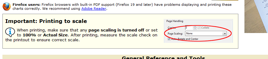

Messages: 6 535
Message Vis trappe de visite chaine primaire Répondre en citant
doit y avoir une astuce dans les paramétrages d'imprimantes.....   Shocked
sur leur page, ils précisent que Firefox pose problème... qu'il faut utiliser Adobe Reader
Jeu 16 Jan - 13:05 (2014)

alors en téléchargeant le fichier et en passant par Adore Reader on arrive à une impression un peu plus précise..
n’empêche que c'est toujours plus petits ( sur la règle, arrivé au 20iéme Cm on a perdu 1 mil ! )
Jeu 16 Jan - 13:18 (2014)
