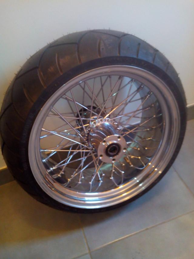

Message Pignon déporté pour montage gros pneu arrière Répondre en citant
Roue récup, c'est beau..... Shocked
Un sportster 883 à réparer...
Un Xvs 650 en cours de remontage...
Un 1200 avec un 240 en projet...
Moralité: 24h/jour, c'est pas assez....
Mar 11 Fév - 20:38 (2014) Visiter le site web du posteur
Messages: 11 131
wêêêê. superbe ! Okay
bin pour le déport du pignon de sortie de bouête , t'as interret de faire un montage à blanc pasqueu à mon avis t'es à plus de 40 mm à vue de naze
Mar 11 Fév - 20:50 (2014)
