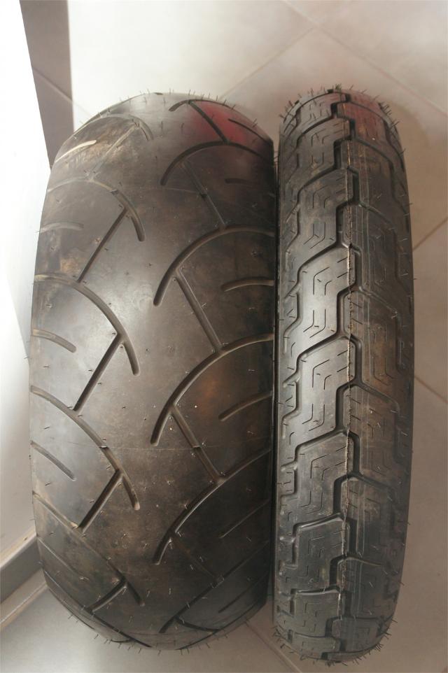

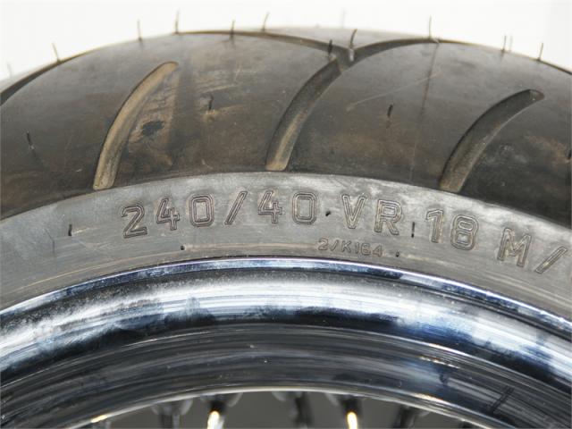

Message Pignon déporté pour montage gros pneu arrière Répondre en citant
FLAGE a écrit:
L'est monstrueux ce pneu  Shocked
Bah juste un 240... T'as vu mois haut que celui d'origine à coté en 130....

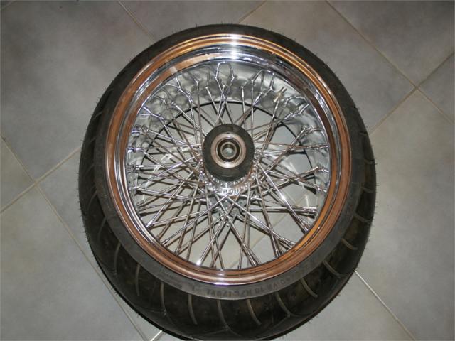

DeathSportster
Inscrit le: 27 Avr 2012
Messages: 564
Localisation: Pas de Calais
Voilà en petit... Mr. Green
Waouh ... c'est quelle taille à coté ??
Surtout poste nous les détails de ton montage  Grimace
Jeu 13 Fév - 20:55 (2014)
DeathSportster
Messages: 564
A droite c'est un origine, un 130... Lol...
Soit ça sera celui là devant sur une jante en 16 ou une 21" avec un 120.... à voir...
