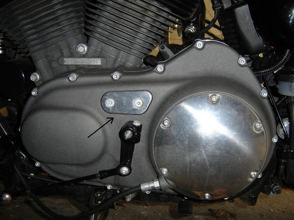

Ho Philippe on se croise d'un forum à l'autre. Merci je vais faire cela demain. Sans ton conseil j'aurai essayé depuis la trappe de remplissage. Merci Philippe. Il y a quand un suintement au niveau du selecteur et j'ai remarqué une bague caoutchouc qui se balade sur l'axe. Je ne pense pas que cette bague joint est un role d’étanchéité alors cela doit être le joint spi qui me parait en bon état. Si jamais je dois le changer faut que j'ouvre le carter primaire et vidange et change les joints?

Tito74 a écrit:
@chti38 Dis moi ce qu'ils t'en disent, moi je ne suis plus sous garantie.
Alors, la fuite ne venait pas du sélecteur, mais de la trappe de visite, au dessus...pris sur garantie et joint changé.

@chti Merci , moi c'est bien sur l'axe du selecteur. Je vais surement chez le cons cet am je vous tien au courant
Je reviens de chez HD à Annecy et ils m ont bien explique ce que j avais à faire. Vidange, démontage du Carter primaire et changement des joints. Spi et joint de primaire et du derby cover. J J en ai eu pour 55€ avec l huile et le joint de l écrou . Il me faut un peu de graisse et a part désacoupler le câble d embrayage quoi de spécial? Gros bazar pour pti joint
