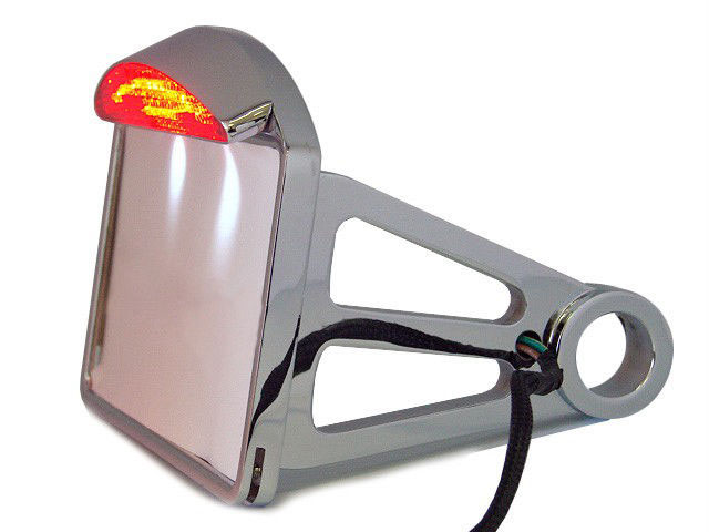

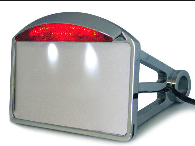

Salut
J'aimerais savoir si quelqu'un a monté ce genre de support de plaque.
on le trouve sur ebay
http://www.ebay.com/itm/LED-SIDE-MOUNT-License-Plate-Tail-Light-for-Harley-…
Il est dit sur la page qu'il est compatible sportster et il semble se monter sur l'axe de roue mais ce qui me parait bizarre et que je ne comprends pas c'est que l'axe de roue devrait être plus long de quelques centimètres pour accepter cet élément. Non?
j'aimerais donc savoir s'il y a autre chose à prévoir du genre changer l'axe de roue d'origine etc... enfin toute info complémentaire serait la bienvenue.
Merci

J'ai un ami qui la monté sur un Rocker C je lui demanderais !

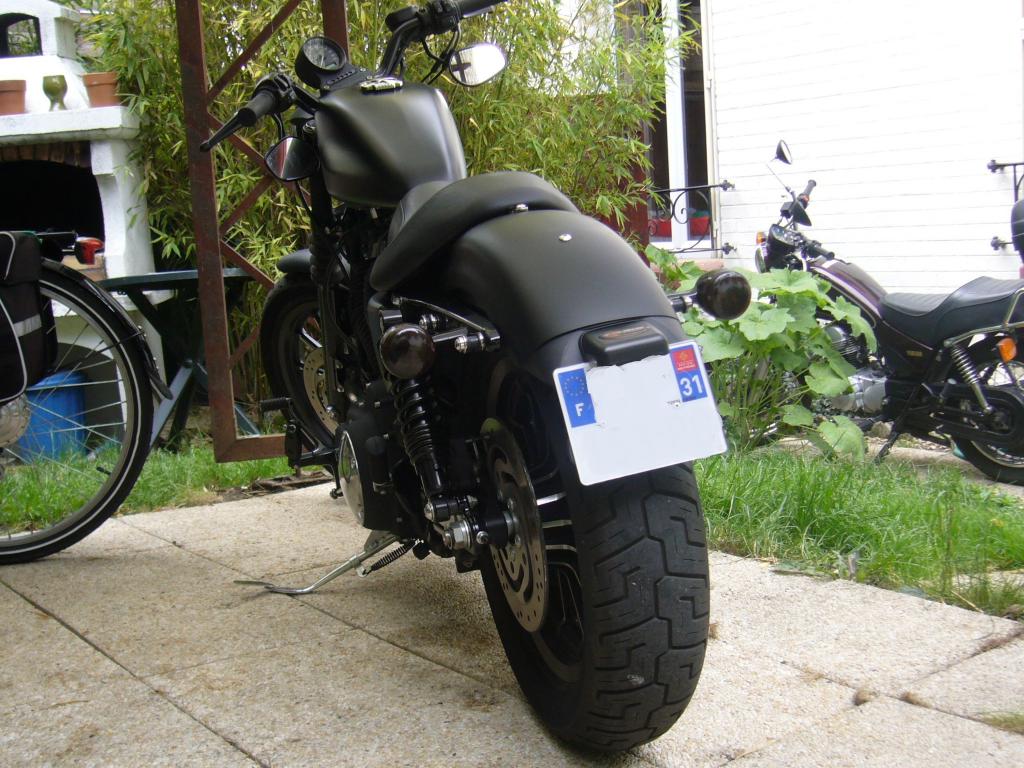

ça y est, modèle commandé sur la bay, reçu dans les temps, et monté dans la foulée. Résultat: hyper satisfait, support de très bonne facture, se monte super facilement, et le résultat est au top, branchement très facile, prévoir deux écrous pour remplacer ceux qui sont fixes sur la bavette plastique que l'on vire, et ça le fait.
Avant:
Après:

salut a tous quelqu’un sait me dire si il faut changer quelque chose pour pouvoir mettre ce porte plaque ? merci
On en parle depuis 2 pages.
Tu retire ton écroue d'axe de roue, tu retire la rondelle, tu met le support et tu remet l'écrou. Prévoi juste de quoi racorder l'éclairage de la plaque comme un joli connecteur http://www.classicautoelec.com/connecteurs-étanches-série-15mm/199-kit-conn… pour faire les choses bien.
Ce support ce met sur l'amortisseur et pas l'axe de roue non ?
Ça serait cool d'avoir une photo de derrière pour voir comment il se fixe avec le passage du fil d’éclairage.

Nan nan c'est bien sur l'axe de roue. J'essaie de te faire une photo dans la soirée.
