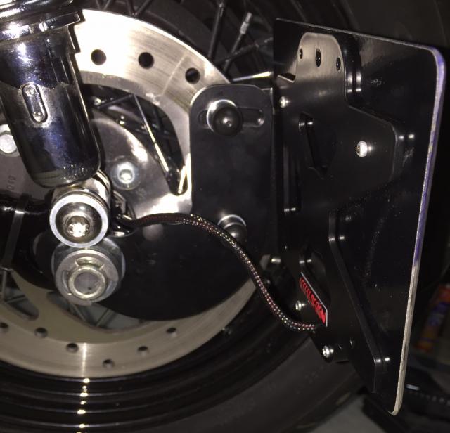

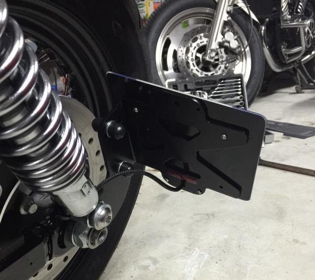

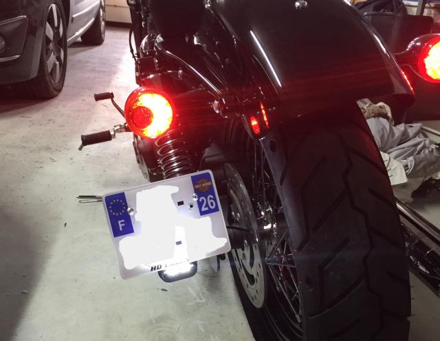

Bonjour à tous,
Après avoir essayé de faire un support home made et n'ayant vraiment aucuns outils permettant de faire quelques choses de propre, j'ai acheté un support Access Design, celui de Cométe me plaisait assez mais comme il n'y a personne au bout du fil, ça semblait difficile.
Je suis assez content de ce dernier, facile à monter ( enfin après avoir fait l'acquisition d'une douille de 36 pour démonter l'écrou de l'axe de roue arrière). Aucune difficulté pour le démontage du support de plaque, trois vis et il tombe. Pour ceux qui seraient tentés et qui ne veulent pas laisser un "trou" sur les sabres, il faut des boulons et donc écrous adaptés pour les sabres, perso je n'en n'avais pas, les boulons il y avait ceux d'origine, par contre j'ai du récupérer les écrous il me semble en laiton qui sont rentrés en force dans le support plaque arrière, ils sortent assez bien en utilisant un étau pour les pousser et ça n'abime pas le support. Pour le branchement, j'ai simplement couper le cable existant sous la selle et raccorder l'éclairage. Là aussi attention nous ne sommes pas en alternatif biensur et donc il y a un sens pour ne pas dans le meilleur des cas ne pas avoir éclairage et dans le pire des cas griller son éclairage de plaque dès le départ.
Quelques photos
Voila voila, pour mon partage d'expérience
Christophe
