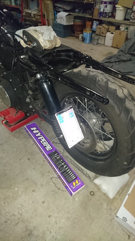

Après moult recherches, je me suis enfin décidé pour le modèle : http://www.alto-bikes.com/fr/accueil/54-support-sportster-mini-eclairage-de…
J'ai commandé ce matin.
Le modèle me semble très bien conçu, la plaque est montée sur silent bloc pour éviter la casse à cause des vibrations et le prix est très correct. Possiblité de 3 réglages de déport en largeur suivant les gouts de chacun. 3 autres modèles éxistent sur la même base. Un modèle permet même de récupérer l'éclairage d'origine de la moto.
Excellent contact avec le vendeur.
Je reviendrai ici pour poster quelques photos une fois placé.

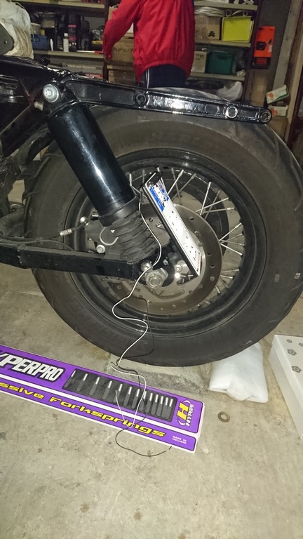

Il est dit sans démontage de la roue ????
T'as vu ca où toi ?
Si l'axe a été remis ou monté correctement, l'écrou se trouve du coté des pots (pour pas les démonter au changement de pneu), donc pour mettre la plaque sur l'axe de roue, faut sortir l'axe, et les entretoises se cassent la gueule et la roue avec Mr. Green Mr. Green
Sam 11 Mar - 00:56 (2017)
Fouche
Inscrit le: 19 Aoû 2016
Messages: 164
Localisation: Bruxelles
Message [DOSSIER] Plaque latérale Répondre en citant
D'après ce que j'ai compris, il faut enlever le cri lips de l'écrou puis enlever l'écrou. Ensuite il faut virer la rondelle qui est derrière et y place le support de plaque à la place. Ensuite on remet l'écrou et le circlips.
Je fais fausse route !?!?
Sam 11 Mar - 10:16 (2017)
Messages: 28 432
Comme expliqué par Wolfy, sur le montage d'origine de la moto, le boulonnage de l'axe de roue AR est situé du côté des échapp'...
Pour info, Alto Bike n'est pas fabricant mais juste vendeur de pièces dont la fabrication est sous-traitée.
A ta place, je commanderais un support (aux mesures de ton choix) à Broche.
