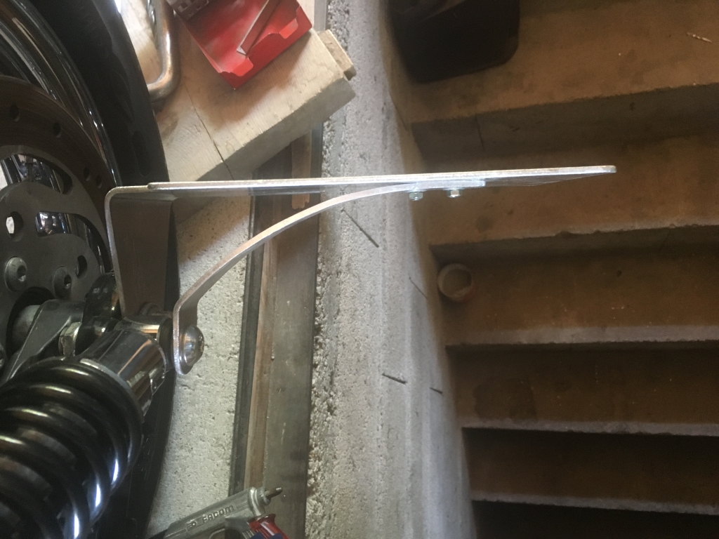

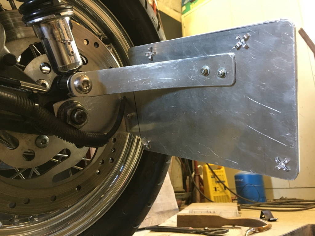

La patte en inox que j'avais mise pour tenir (et remplacer celle d'origine) a lâché, j'ai laissé quelque part sur la route la plaque, le support et le feu ... sans m'en rendre compte bien sûr ! Bannir
J'ai donc voulu réaliser un nouveau support en alu cette fois-ci.
Merci à Broche pour ses conseils et astuces Okay
Pour l'instant je n'ai trouvé qu'une plaque en 3 mm donc pas possible de mettre les silentblocs (mais ce n'est que temporaire, je vais bien finir par en trouver une b..del !)
Donc voici le support que j'ai fait "en attendant" parce qu'il paraît qu'il faut une plaque pour rouler Mr. Green
Oui je sais elle déporte grave, mais je vais réutiliser les supports pour fixer le nouveau porte-plaque et me servir des trous de l'éclairage et de la fixation de la deuxième patte pour les (4 !) silentblocs Okay

C'est tout beau sa Okay

Merci Wink en espérant que ça tienne le temps que je trouve la plaque et fasse la modif

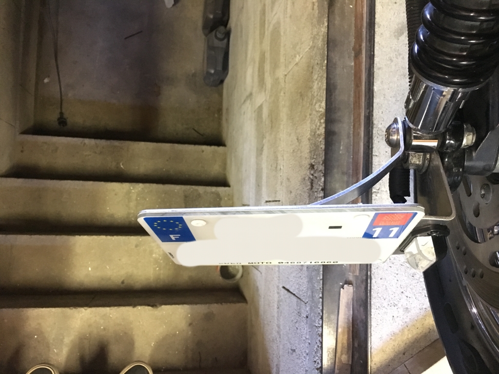

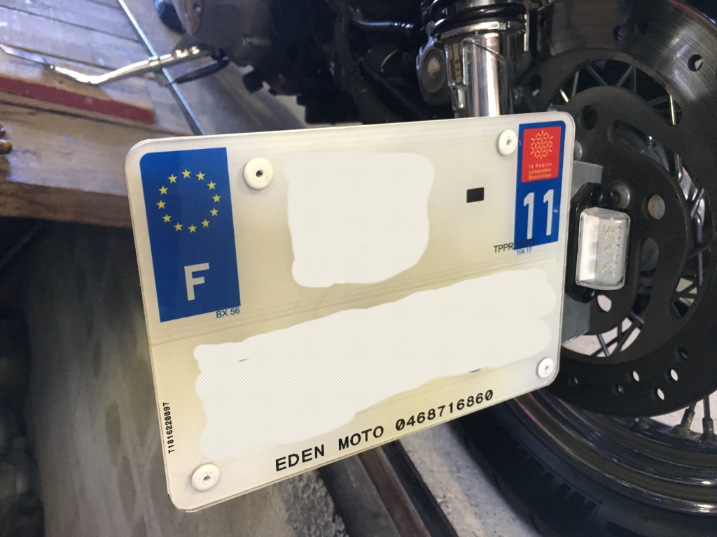

C joli, mais il te manque l'éclairage de plaque Mr. Green
Bon boulot autrement Okay

L'éclairage est à droite de la plaque!! Mort de Rire

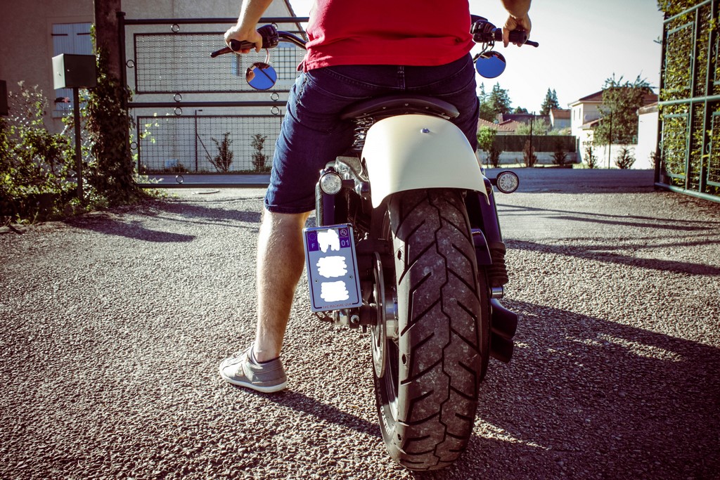

Voici l'apparrence définitive de celle vendu par Broche53
