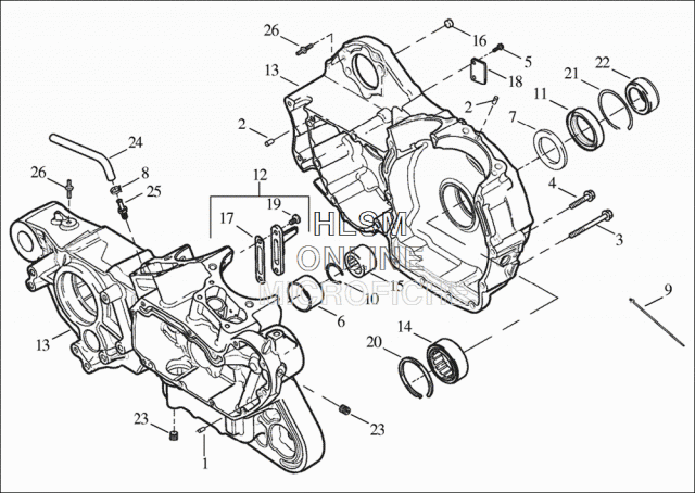

Comme le montre les liens donnés pas Blueptcab sur les cadres rigide la fixation des pre et post 2004 n'est pas la meme.
Au dela de la presence d'un systeme de silent bloc sur les post 2004, la partie arriere du carter de boite presente une forme avec un trou par lequel passe l'axe de bras oscillant (voir en dessous du referencement 26), participant a la tenu du bras oscillant. Si tu montes veux monter un moulin pré 2004 dans une cadre de post 2004 (si j'ai bien compris ta question) tu n'auras pas cette partie ce qui fait que ton B.O tiendra...... dans du vide.
D'ou ma remarque bon courage pour les transfo. Apres tout est possible en mettant les moyens et en ayant la technicité requise
Bloc Post 2004
Bloc pre 2004, tu remarques que l'arriere du bloc est different

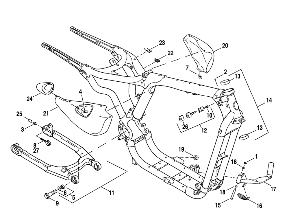

Les cadres.
Sur les cadres post 2004 la boucle arriere a subit une modif pour passer d'un pneu en 130 a un pneu en 150.
Pour le reste du cadre au dela des points d'ancrage du au passage a la monte sur silent bloc, il y a fort a parier que la geometrie a egalement subit des modifs (la je ne peux pas affirmer au dela de ce qui est visible sur les eclatés, a voir les cotes)

Cadre 2005 on voit bien le logement de la partie arriere du bloc avec le passage de l'axe de BO
Sincerement si tu tentes le coup, je réitere le bon courage, et je rajouterais bonne chance pour la viabilité du truc (mais ca ne reste que mon humble avis)
