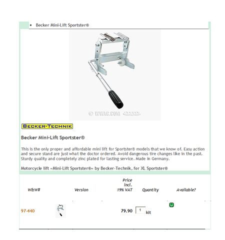

Salut ,
pour bricoler ,j'utilise cette bequille d'atelier :
ça se trouve chez W&W cycles , et c'est nickel , quand j'ai a intervenir sur l'avant de la moto (demontage de la roue par ex ) , je gilsse un cric rouleur sous le renfort du cadre sous le moteur et voila .
eagle A+
