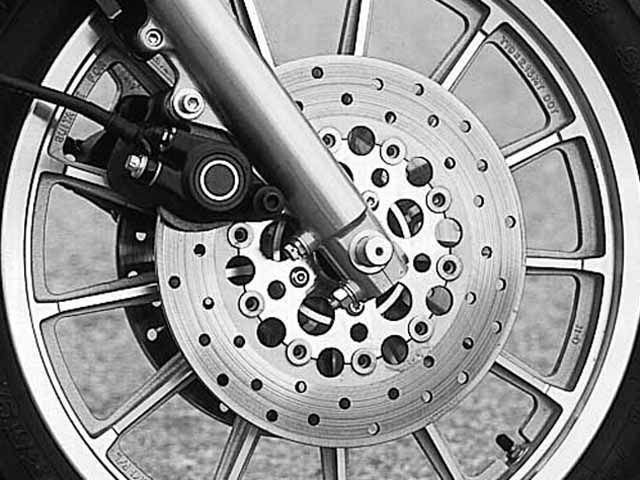

Cobalt blue a écrit:
Toi tu as une 1999 avec encore les vieux étriers simple piston montés fixes avec disque fixes (Non flottant, si tu veux )
C'est le pire scénario, surtout en double disque car tu es tributaire du calage des étrier sur la fourche pour l'alignement avec les disques.
Sur UN étrier à 4 pistons opposables tu as deux pistons sur la face extérieure de l'étrier et deux pistons sur la face intérieure.
Comme le liquide de frein pousse des deux cotés en faisant coulisser les pistons vers le disque, l'ensemble des plaquettes se centre automatiquement sur le disque.
Le Top étant étrier à pistons opposables et disque flottant pour supporter les déformations dues à l'échauffement.
mais mes disques sont bien flottant...   Mr. Green
j'me fais faire des platines...  pour pouvoir centrer les étriers simple piston sur une roue 16"...

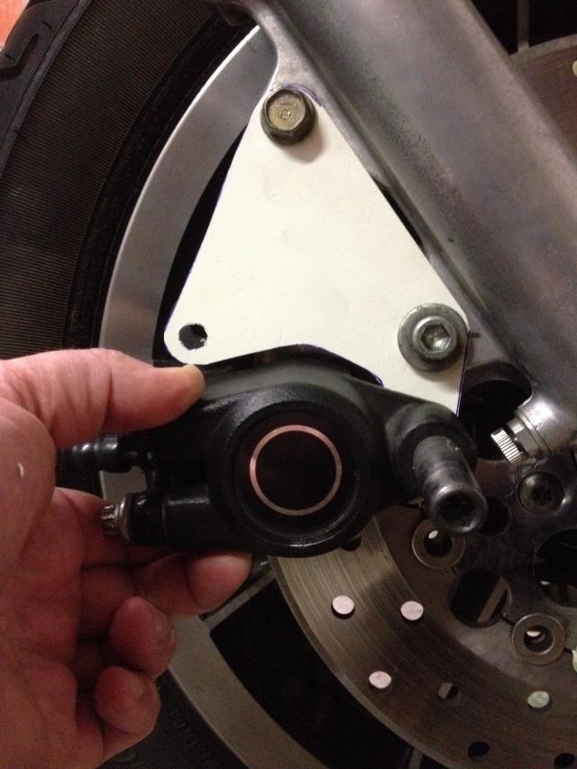

mes étriers simple pistons sont, comme tu l'as expliqué, fixes aux fourreaux.... et comme ma roue vient d'un Road-King, les disques sont très "rasant" des fourreaux... pour les centrer sur les disques, je dois les reculer de quelques mm vers l'extérieur.. donc vers les fourreaux.. ce qui est impossible pour ces modèles d'étriers car ils sont fixés à l'intérieur pour le haut et à l'extérieur pour le bas de leurs fixations (on le voit bien sur la photo ci-dessus)...  je me fais donc faire une patte qui sera fixée à l'extérieur et qui me reculera donc l'étrier ...
pas facile à comprendre.. mais pas d'autre choix... sauf celui d'usiner les moyeux de la jante pour rentrer un peu les disques... mais je ne connais personne sachant me faire ça...  Rolling Eyes
