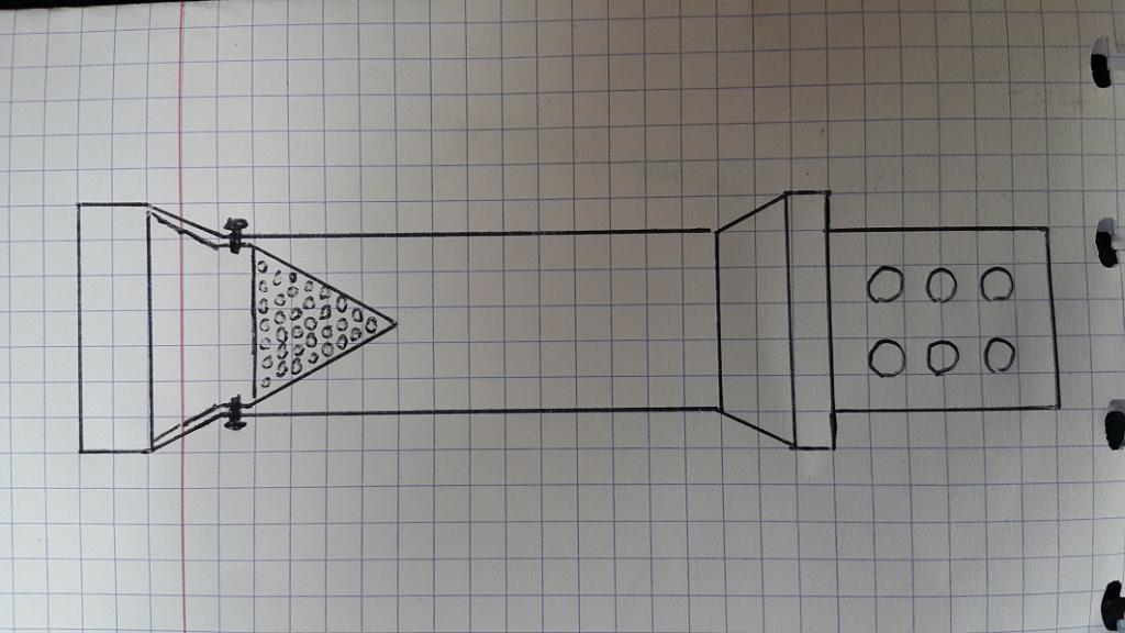

C'est joli....en cône comme ça....mais sinon je ne vois pas l'intérêt.

ça se monte au cul des quiet ? et tu bourres le tube avec de la laine jusqu’à la pastille centrale de la quiet ?

La laine se met toujours sur les parois du pot et jamais au milieu, vous imaginez au bout d'un moment quand ça commence à se colmater Shocked

ben vi...mais là...je vois pas à quoi ça va servir Shocked ça va juste rajouter des petits trou en plus dans le quiet... Question

En faite, il ne sont pas du tout prévu pour les quiets, c'est pour cela que je vais les adapter, il y a plusieurs choix sur le diamètre extérieur pour être directement adapter aux différent échappement, je vais juste choisir celui qui convient le mieux et l'enfoncer dans le cul du quiet et le fixer correctement.
il "devrais" avoir pour but de casser un peu plus le flux gazeux et de ce faite, diminuer les décibels en sortie d'échappement, en théorie lol

Négatif, vu la surface de passage (nombre de trous) ça n'apportera rien de rien...
Tu as aussi vite fait de boucher une partie des trous des quiets si tu veux vraiment un effet mais on en revient au fait d'étouffer des échappement très court....pas bon.
Shortshots = bruit, je ne pense pas qu'il y ait de solution miracle...

Okay et pourtant c'est pas faute d'avoir essayé Mr. Green j'en ai fait des manip avec les shorts Rolling Eyes tout essayé... chicane origien...quiet...smartpaz...chicane maison...bidouilles en tout genre avec carto à chaque fois...soit c'est barrouf...soit c'est le moulin qui étouffe

Oui tu aurais peut être raison Le Steur, mais après quelques recherche "d'idée lol" ca me fait penser le contraire.
la surface trouer, qui est conique ! est beaucoup plus permissive que le quiet en lui même, le diamètre intérieur du quiet au niveau de la laine est de 38mm, donc une surface d'échange de 11,3 cm², sur le cône, admettons que ce sont des trou de 3mm, je ne les ais pas compter, mais ont arrive vite a 150, voir 200, avec 150, nous somme a une surface de 10,6 cm². donc très peu restrictive par rapport au quiet.
par contre, la rondelle que j'ai souder, que je montre la page précédente, surface d'échange de 5,5 cm² Embarassed et cela fonctionne très bien déjà
Donc voila, beaucoup de théorie, mais je vais tout de même tenter l'essais Mr. Green

Tu nous démontre que c'est très peu restrictif mais tu crois en ton projet, j'avoue être un peu perdu.... Neutral

Ecoute, j'adore mes shortshots, j'aimerais garder ma lueur d'espoir pour les rendre agréable, il le sont a l’œil mais vraiment pas aux oreilles, la modif avec la rondelles est déjà pas mal du tout, mais pas encore top, moi je veux le top Mr. Green et si cela ne fonctionne pas, ben tampis, j'aurais échouer en combattant ! Laughing
non plus sérieusement, il ne devrais pas être restrictif au débit d’échappement normalement, ou peu du moins, mais le faite de "casser" le flux gazeux doit en théorie, faire perdre quelques décibels.

Pas de restriction = pas de perte de volume sonore, c'est aussi simple que ça...
Désolé de briser tes rêves mais la logique n'obéit pas à nos souhaits, tu ne va rien casser du tout, l'air s'en balance et il passera dans les trous avec le son qui va avec, point barre.
Mais bon bidouillage quand même, on a tous testé des trucs inutiles Okay Mr. Green

merci a toi Okay
Je te tiendrais au courant, même si j'ai été Con de penser que ça allais fonctionner dans le cas ou je me serais planter Mr. Green
