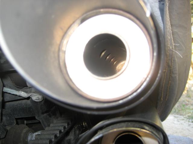

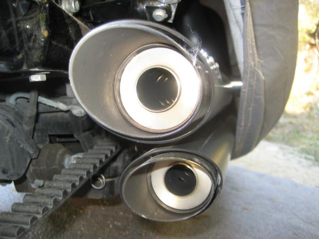

Regarde :
Il faut les couper si tu veut que cela soit jolie !

J'ai bien vu tes photos. En fait je ne parle pas de la découpe qui dépasse de l'échappement.
C'est la smartpartz qui ne rentre pas dans le quiet baffle. Indépendemment de l'aspect final, l'emboitement n'est pas compatible. La patte soudé au smartpartz, empêche de la passer jusqu'au bout.
Regarde le blog que j'ai mentionné, il a le même problème.
Les smartpartz sont compatible avec les chicanes d'origine, mais pas avec les chicane quiet baffles.
Mar 6 Sep - 14:26 (2011)
picou
Inscrit le: 04 Mar 2011
Messages: 1 453
Localisation: Nantes
Message Quiet baffles sur échappement Vance&Hines SHORTSHOTS Répondre en citant
Tu à raison si tu laisse ca comme ca !
Mais les smartpartz sont tout à fait compatible avec les chicane quiet baffles !
il ne faut plus te préoccuper du "boulon" souder dans les quiet baffles,
tu tourne tes smartpartz et tu fait un nouveau trou dans les chicane quiet baffles.
Et voila le tour est joué !
Mar 6 Sep - 14:53 (2011)

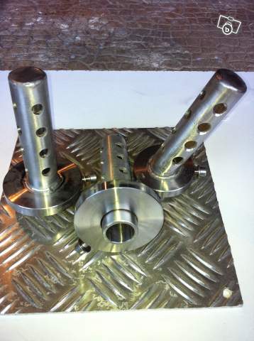

personnellement j'ai aussi des V$H avec un bruit d'enfer
recemment je me suis fait faire des chicanes full inox par un gars du coin, il me les a montés chez lui, et m'a proposé de revenir pour diminuer ou augmenter le bruit
j'ai pas eu besoin de rajouter de la laine de verre, les chicanes jouent tres bien leur role, et meme trop car je vais surement les demonter afin qu'il m'enleve la pastille du fond Mr. Green Mr. Green Mr. Green (XXX)
il a du oter les ecrous interieurs qui maintiennent les tubes car cela gênait la mise en place des chicanes
ca m'a couté 80€, c'est pas donné mais elles sont en inox avec une rondelle de 10mm de large
voila le modele
voila ce que ca donne monté
Mar 6 Sep - 18:41 (2011)
voila le modele
dis moi tu avait quoi avant comme chicanes sur tes pots ?
celle que tu a fait faire elle donne quoi comme bruit ? en dB ?

shazz
Inscrit le: 11 Juil 2011
Messages: 1 856
avant ces chicanes j'avais seulement les tubes V§H libres
si tu laisses la pastille du fond ca ressemble a des SE avec un son légèrement plus grave
pour ma part je ne retrouvais pas le son que je voulais, j'ai donc oté la pastille arrière, ce n'est pas vraiment plus bruyant mais c'est plus rauque
elle tourne vite car elle est froide Mr. Green
Ven 9 Sep - 17:14 (2011)
