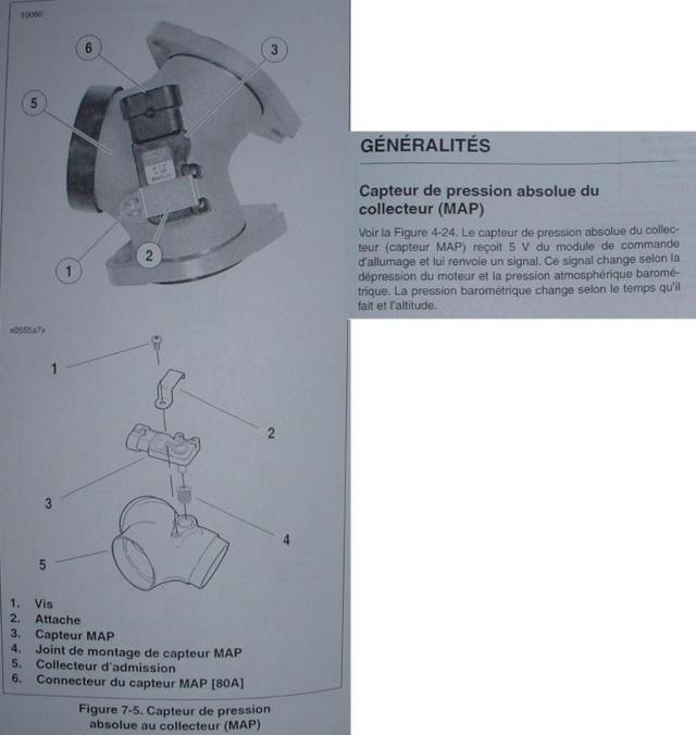

voilà petite question,sur mon sports de 2006 était monté un carbu dellorto avec pipe S&S et ça ne tourne pas rond,on vient de s'appercevoir qu'à l'origine il y a une sonde de repris sur la pipe(sonde capteur MAP) et elle n'y est pas et on ne l'a retrouve pas,elle a due etre coupé,est-ce qu'il y en a parmi vous qui on changé pipe carbu ? j'ai appelé big jack et il m'a dit qu'il faut changer l'allumage,ça serait pour avoir des conseil sur l'allumage ou modif à faire ,merci

Explique avec une photo si c'est possible, peut-être que ça sera plus parlant...

il parle de ça

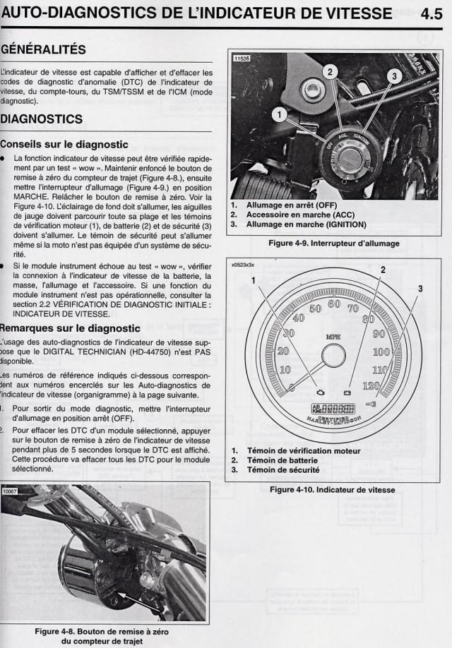

Tu as un allumage d'origine sous le selle ?
Fais un autodiagnostic si tu as le compteur d'origine
Merci mais à cette heure ci elle est en plein remontage, l'électricité n'est pas encore simplifiée
