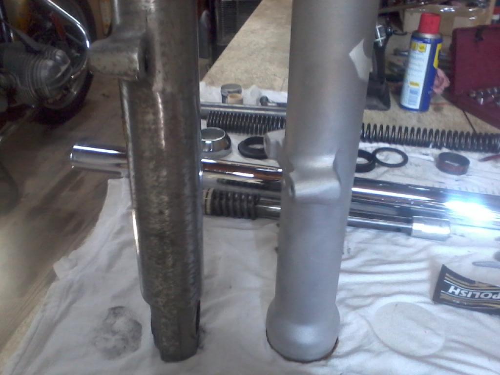

Message pièces sablées ou microbillées : quelle tenue dans le temps? Répondre en citant
Okay le microbillage donne un aspect alu brossé mais il faut protégé ou cela redeviendra terne a la long si non tu passe du whit ou w40 pour passiver
je fait ça sur mais carter moto ancienne
