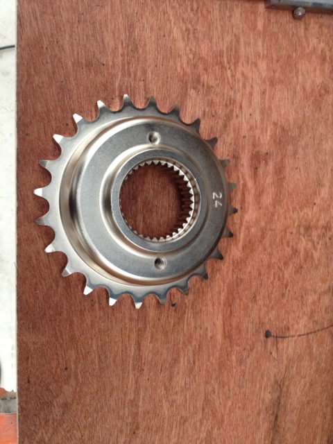

Voilà je dois passer en kit chaine... J'ai un pignon de 24 mais je ne sais pas trop combien mettre en couronne 47, 48 ou plus ??

Ok mais que conseillerai tu en couronne ?

Ok il t'a monté quoi en pignon et couronne ??? ça pourrait m'aider... Mr. Green

Mais là j'ai un pignon déporté en 24, tu conseilles plus grand que 48 en gros 21 ou plus petit ??

essayes avec une courronne de 50 - 51

Merci, je pense aussi, sinon ça sera que de la poite.... Okay
