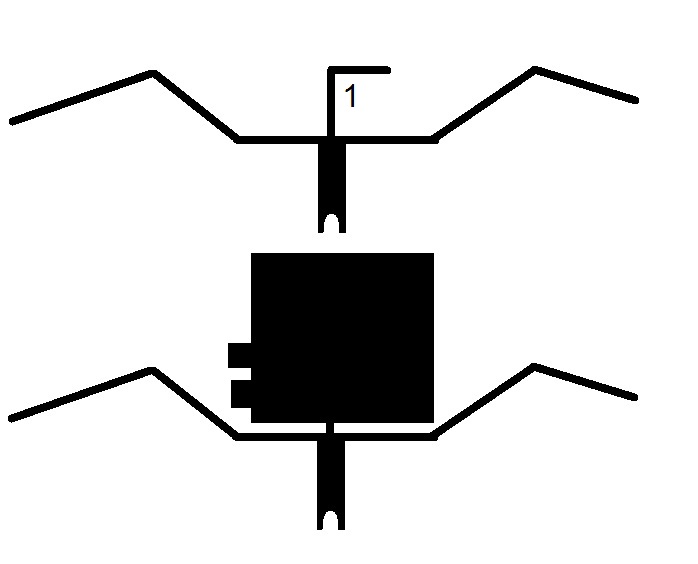

Finalement j'ai gardé la bobine d'origine, et je l'ai fixé maison.
Voila comment j'ai fais si cela peut aider quelqu'un un jour, tant mieux! Voici comment j'ai procédé:
Alors tout d'abord j'ai démonter la pièce qui relie les deux cylindres, là ou est fixé le choke.
Ensuite il faut enlever les deux sal****ies de vis qui sont fixées dessus et qui forme la pièce sur laquelle est fixé le support du choke. J'ai du les percer pour pouvoir les enlever car elles sont fixé sur une saleté de boulon rond.
Ensuite il ne reste plus qu'a prendre 1-2 bout de métal pour faire la pièce 1 sur mon schéma tout moisi là en dessous.
Il ne reste plus qu'a fixer cette pièce sur celle qui relie les deux cylindres, fixer la bobine dessus, et le tour est joué!
Attention, sans tank lift, la bobine ne passera pas à cause du robinet.
Voici le schéma:
Et le résultat:
Ensuite rien ne vous empêche d'investir dans des câbles de bougies plus courts pour plus d’esthétique et moins de chenis qui traîne. Chose que je n'ai pas fais encore, mais qui ne saurait tarder!
Bon courage les bricolos!
