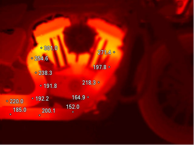

Juste en apparté pour confirmer ce que je disais concernant les différences de température AV et AR, et n'en déplaise à certain convaincus du contraire :
Image prise à la caméra thermique sur un 883 de 96, après trajet de 10km d'autoroute et sans attendre à l'arrêt, les températures sont en °F.
Donc oui, le cylindre arrière chauffe plus que l'avant, et si le circuit d'huile est plus gros c'est justement pour compenser au mieux cette température supérieure (tout comme l'avance réduite sur les modèles injection), c'est aussi pour ça que la sonde de température est sur la culasse arrière des injectées et non sur l'avant.
sur la tophe , c'est le moteur ou les pots ?

à mon avis ce sont les pots du moteur Mr. Green Mort de Rire

mouai : a mon avis aussi Mr. Green

bien vu Okay

Et pour vous si les gaz d'échappement sont plus chauds à l'arrière, le cylindre et la culasse eux ne le sont pas bien que ces gaz d'échappement en sortent ? Faudrait expliquer comment c'est physiquement possible alors, parce qu'à moins d'avoir un hypothétique métal réfractaire permettant de ne pas transmettre cette chaleur je vois pas. Si le cylindre arrière fonctionnait plus froid que l'avant, au moins la première mesure (30° de différence...) serait inférieure à l'arrière, vu qu'elle ne peut pas matériellement avoir pu varier d'autant pour cause de refroidissement différent des tubes d'échappement à une si faible distance du moteur.

Ce que l'on voit surtout c'est que la circulation de l'air dans le sens du roulage n'est surement pas étangère aux differentiels de températures
( c'est quand même un peu le principe mis en oeuvre pour refroidir ce moulbif )
Il est aussi evident que les parties les plus chaudes c'est à dire les sorties des échappements sont extrèmement tributaires
du dit flux aéraulique ( je l'ai placée celle là Mr. Green ) qui allant de droite à gauche ne peux que moins refroidir le cylindre arriere
Après je pense pas que ce soit un scoop que l'on tient là Crying or Very sad Mr. Green

+1
ce qui n'enlève rien au fait que "heureusement que" le circuit d'huile SUR HD (j'ai pas dit ait chose) est plus important sur le cylindre 2
