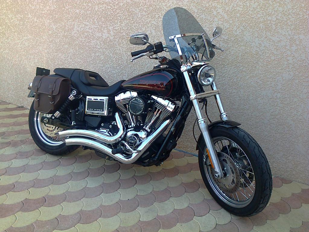

une petite photo de mon Low Rider :

Merci pour ces 4 photos en 4 messages mais là c'est quand même le topic du FP3 Wink

c'est juste pour vous montrer mon stage 1 avec le fuelpak FP3

Sans rire, elle est superbe avec ton stage 1 !!!!!!
Il faut rappeler que c'est une des seules HD a n'avoir pratiquement pas bougé depuis 20 ans (esthétiquement parlant)... J'adore !!!
