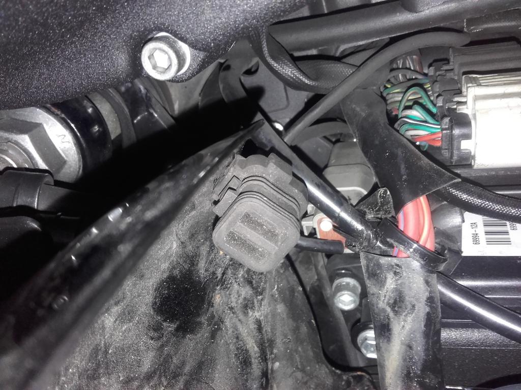

Bon ba ca se complique alors car dans mon garage je capte pas le wifi et j'ai pas la 3G/4G....
et 2eme chose je suis allé voir ou brancher le FP3 et surprise j'ai deja une prise branchée sur la prise diag Shocked Shocked à moins que je me trompe voir photo ..ca peut etre quoi Shocked

Message [DOSSIER] Fuelpack V&H modèle FP3 pour Sportster 2014+ Répondre en citant
Tu n'est pas obligé d'être dans ton garage Wink
Ta photo est magnifique, moi perso je suis perdu ^^
La prise est branchée sur un cache, juste en dessous du carter gauche, l'idéal est de le retirer complètement pour y accéder facilement. (en le basculant vers le bas il va t'emmerder)

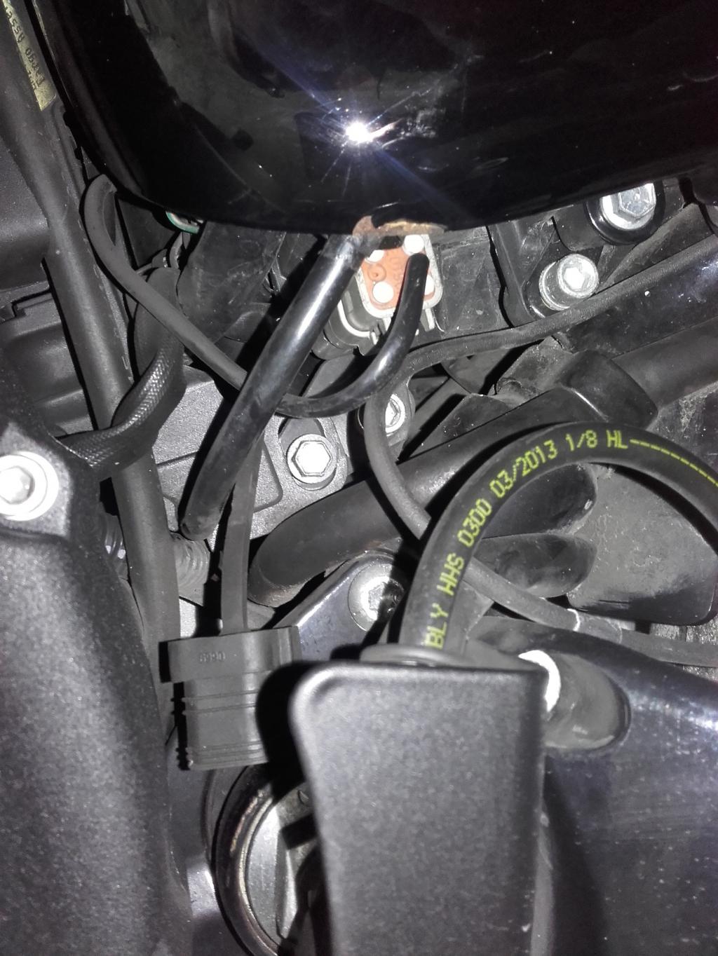

si j'ai vu la photo mais justement je pense que cette prise et celle que l on voit sur ma 2eme photo. d'ailleurs le capuchon caoutchou est retiré on le voit en 1er plan

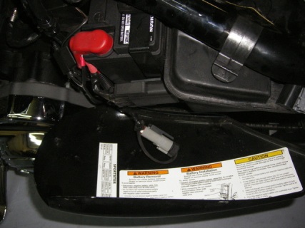

Non ta prise est sous la batterie à gauche et à 6 pins

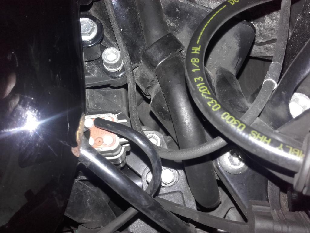

bon et bien je seche la!!! moi je vois que cette prise grise qui est deja prise..... Rolling Eyes Rolling Eyes

ouvre ton cache batterie , mets toi à genoux et regarde sous la batterie

ba j'arrete pas... il est bien caché si c'est pas celui la Shocked Shocked

c'est pas celui là
ca ressemble à ca:
et c'est fixé sur le porte batterie à gauche ou en dessous
