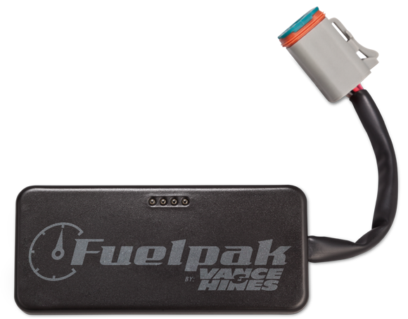

La carto d origine est sauvegardée automatiquement sur le slot 1 dès le branchement , je fais des cessions d auto tune, j ai donc laissé le boîtier sur la brèle , il rentre dans le carter à l emplacement de la batterie, une fois que tu as flashé ta carto, tu peux le retirer, moi je le laisse en permanence , ça m indique le niveau de charge de la batterie et température moteur entre autre.
Encore une fois pour ceux qui ne voulait pas se lancer seul dans le stage 1 ( dont moi), franchement c'est vraiment du plug and play, concernant les manips sur le tel, aucun stress de se tromper, le logiciel t indique la marche à suivre pas à pas.
La procédure en 8 étapes et en moins de 5 minutes montre et bière en main:
1- tu télécharges l apli pf3 sur ton tel: ( 20 secondes)
2- tu branches le pf3 sur sa fiche: ( 10 secondes)
3- tu allumes ta brèle sur position RUN, sans la démarrer : (3 secondes)
4- tu actives ton bloutooth sur ton tel, "ViN" plus un numéro apparaît, tu cliques dessus: ( 5 secondes)
5- le firewire du logiciel va se télécharger sur le boîtier, et va flasher la carto d origine automatiquement: ( 3 minutes)
6- tu coupes ta brèle pendant 30 secondes ( un décompte apparaît sur ton téléphone et te décompte le temps restant)
7- tu rallumes ta brèle : ( 3 secondes)
8- tu cherches ta config sur "map loop" ( ou une si rapprochant ), tu valides, tu flash et hop magie :stage 1 ready to run !!
( 30 secondes).

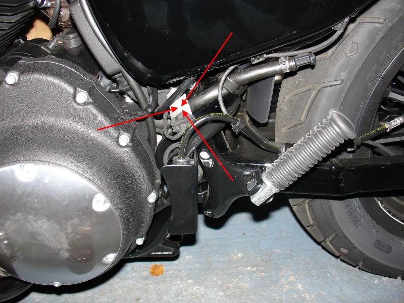

Juste une question : tu la trouves où la prise CAN Bus sur ton Iron ? J'ai beau ouvrir le carter côté gauche, sous la selle, je ne vois aucune prise grise qui s'ennuie et qui attend un FP3 ! Rolling Eyes

Normalement c'est une prise mâle qui se branche sur le connecteur gris du FP3... (6 broches. HD LAN = CAN-Bus)
Citation:
Ote-moi d'un doute, t'aurais pas reçu une notice technique grosse comme un bottin parisien ? Mr. Green
Si si, toutafé ! Ce midi dans ma boite aux lettres... Wink
Je viens de le feuilleter (3cm d'épaisseur !) mais j'ai pas encore trouvé (chapitre 6, "Electrical"... Appendix A "Connector Repair"; y'en a bien qui y ressemblent mais ça dit pas où ils sont sur la moto. J'ai aussi ouvert ce "cover" côté gauche sur ma moto mais je ne vois aucun connecteur libre... pas sous la selle non plus... Rolling Eyes
Allez, je replonge dans la bible bleue de tous les Sportster 2014 ! Page par page... on va bien finir par trouver ! Shocked

Elle se situe ..en haut à droite de la batterie ...Me. semble t il non Question
Lun 14 Avr - 20:15 (2014)

Non, elle est apparente sous le cache batterie avec un manchon en caoutchou .. En bas à gauche quand tu regardes ta bécane

Pour la voir tu n as pas besoin de démonter le cache batterie

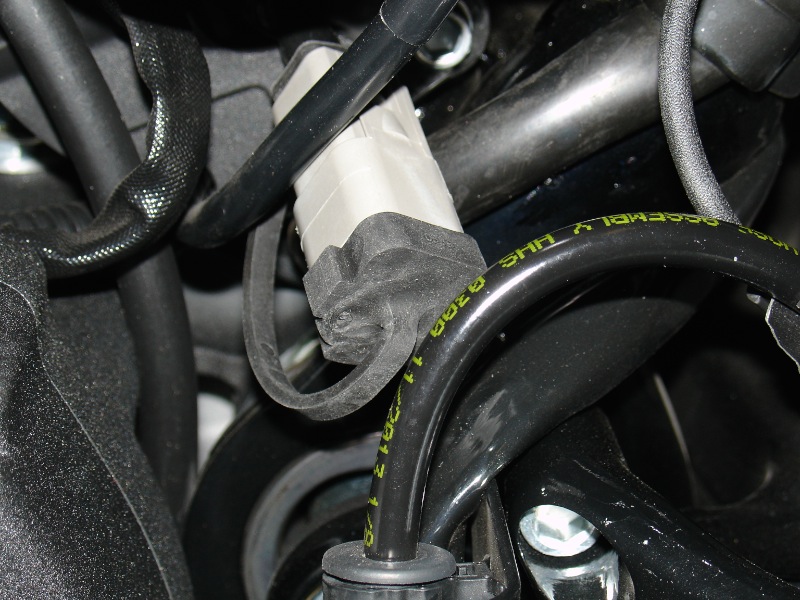

Trouvé !
Exactement là où tu l'as dit... (je n'en doutais pas !)
Bon, c'est pas derrière le cache mais dessous, sous la batterie. Et encore, il faut l'extirper ! Il n'est pas visible, il faut aller le chercher à la mimine, comme un crabe sous un rocher. (Et ça, c'est pas marqué dans la grosse bible bleue...)
Sur les photos suivantes je l'ai un peu sorti pour qu'on le voie bien (le connecteur HD LAN hein... Shocked ) :
Me voilà rassuré. Mr. Green
