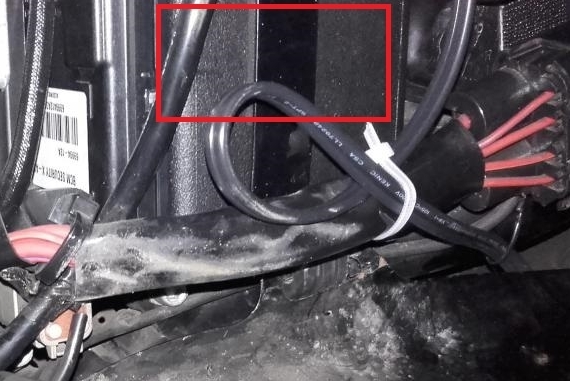

Si je peux avoir une photo du boitier en place sur votre moto, j'arrive pas à la loger sous le cache Embarassed Merci les potos Okay

Pour mon boîtier c'est sur un softail donc pas comme sur le sporter tu peux voir la photo trois ou quatre page avant

Okay Merci, j'y suis arrivé et fait la première séance d'autotune Mr. Green

Salut l'ami ,
sur mon Sport, je le fixe à l'aide d'un velcro-double face sur le côté de la batterie Wink :
STAGE 0,75 by Daube Power...

Bonne idée, pour la prochaine fois.Merci
