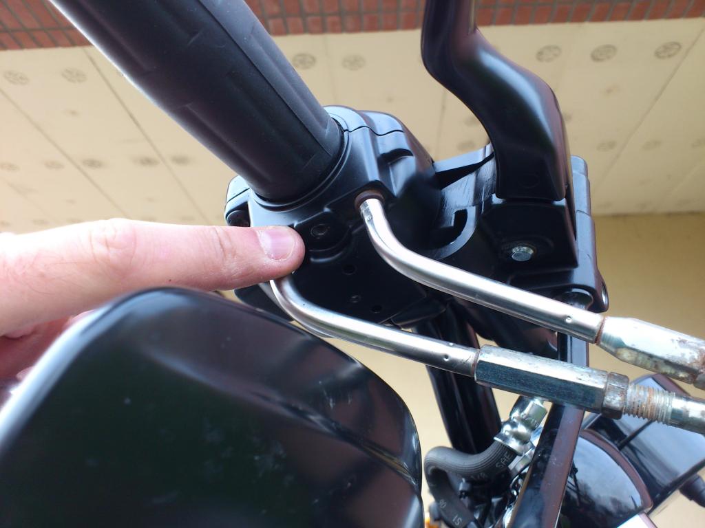

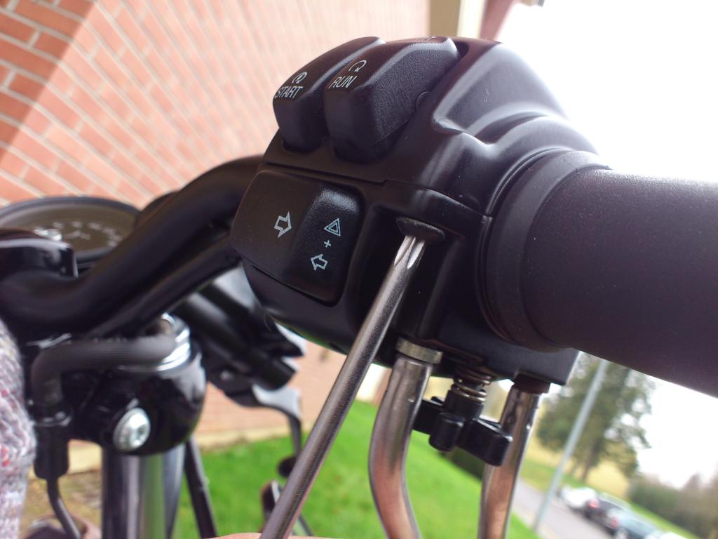

Pas mieux que les autres, dangereux et inutile... D'ailleurs je l'ai viré en changeant mon guidon! Mr. Green
Sinon c'est bizarre ton histoire de pointeau... C'est une vis/molette maintenue en pression par un ressort qui pousse une sorte de patin qui vient lui-même freiner la poignée! scratch
Avant, voilà la molette!
Après, n'a plus! Mr. Green
L'avantage c'est que le trou peut même servir à évacuer l'humidité qui pourrait stagner dans le commodo! Okay
