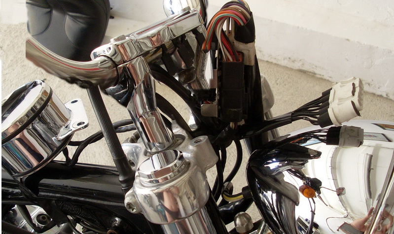

Salut la compagnie,
Mon 883, custom à l'origine, de 2003, est donc équipé du riser qui caractérise ce modèle... qui, vu le look de la moto actuellement, ne s'accorde plus réellement avec l'ensemble.

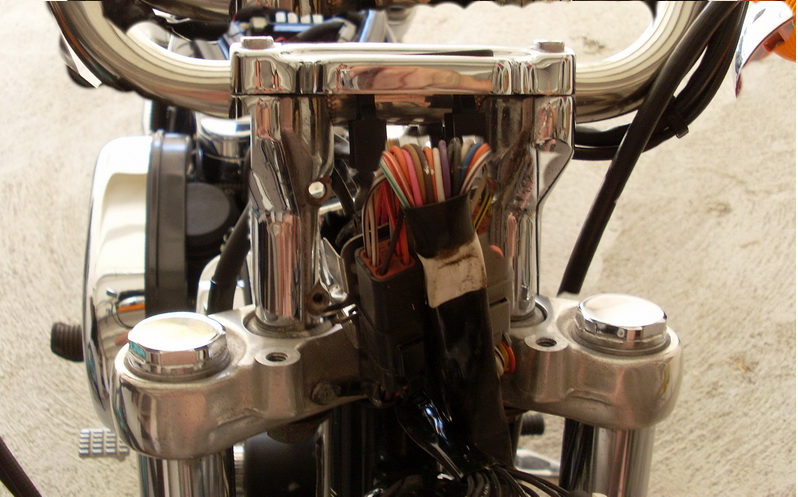

J'aimerai avoir le retour d’expérience de personne qui ont ce modèle et qui ont changé ce riser... car je ne pense pas que la tache s'annonce aisée... vu le chantier de fil qui passe à l’intérieur (j'ai en plus des clignos en bout de guidon...), du positionnement du compteur, des voyants, etc...
Alors dites moi tout ! certains d'entre vous l'ont ils changé ? coupé pour le raccourcir ?? ou abonné l'idée ??
Merci,
Ju.

Concernant les fils, c'est vrai qu'il y en un un petit paquet mais rien d'insurmontable.

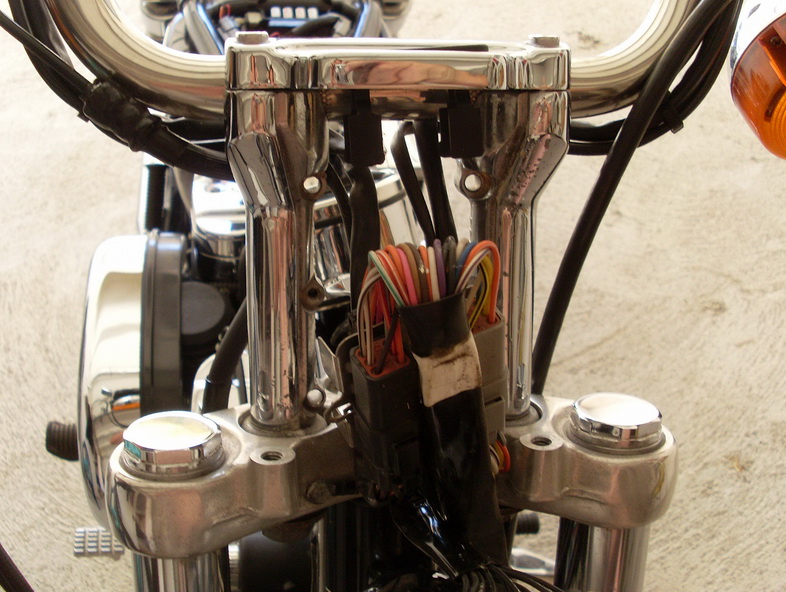

J'ai demonté plusieurs fois ces Evil or Very Mad Evil or Very Mad de risers
pour trouver une solution

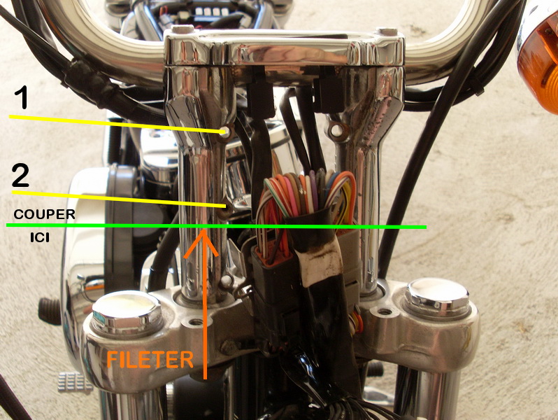

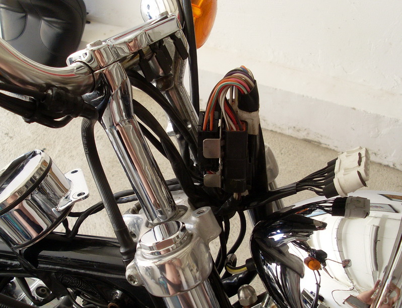

est ce qu'il serait possible de les raccourcir ??? tout betement !

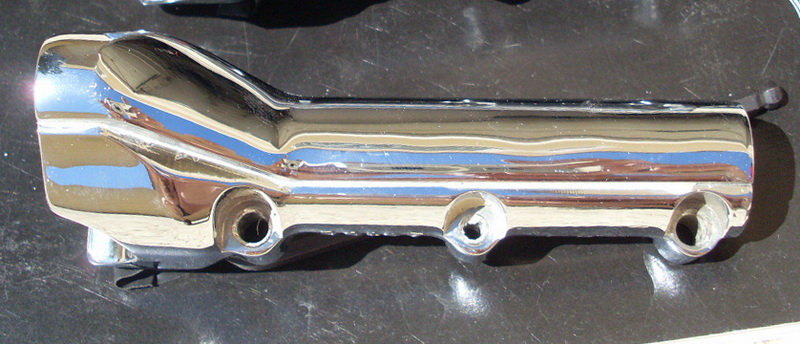

un riser demonté c'est comme ça

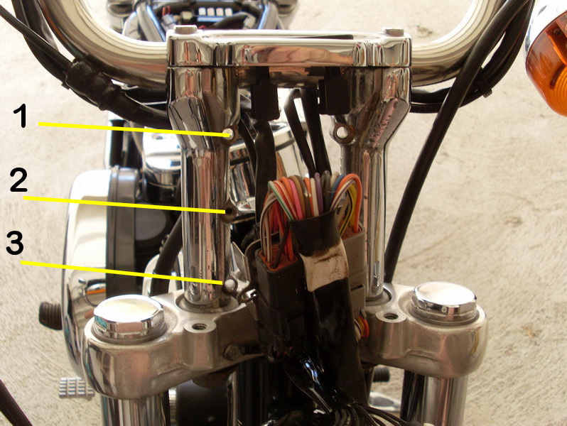

c'est une piece moulée avec 3 trous de fixations
monté c'est ça

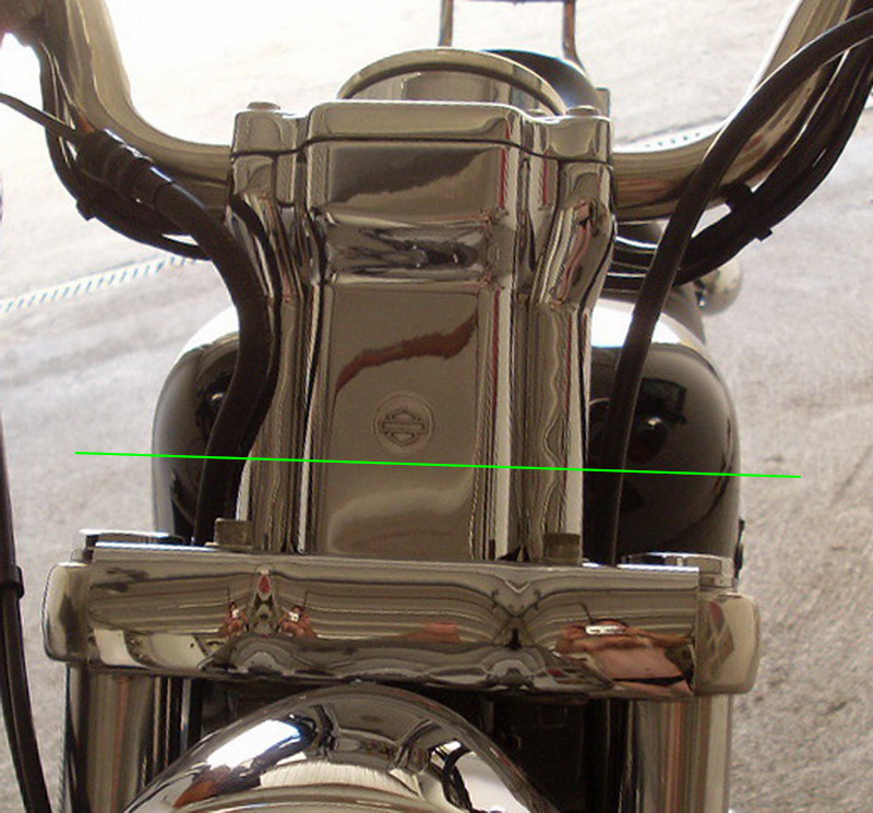

en jaune les 3 fixations des capotages de risers
et si l'on n'en conservait que 2 ???
fileter plus haut la fixation au T (en orange)
et couper au niveau du trait vert ??
ça pourrait avoir ce look Mr. Green
passer de ça
à ça
il ne resterait qu'a tronçonner les capotages
Dim 16 Fév - 12:19 (2014)

Tu peux essayer de les meuler à la disqueuse, mais le résultat esthétique est loin d'être garanti. Sinon tu passes tout au papier de verre, tu les "noies" sous du mastic époxy, puis une couche de noir, sauf qu'à après tu auras des risers noirs...

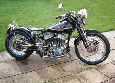

Sinon j'ai une petite idée : tu pourrais faire de ces trous une fixation de phare en position "haute" avec des pattes de fixation handmade, comme sur les vieilles harleys :
En remplacement, ou bien en plus de l'original... J'ai déjà vu les 2 phares.

Merci Blueptcab !!
Et si on gardait qu'un trou ? et qu'on coupait entre le 1 et le 2 ??

les plaques de capotage ne tiendraient pas Embarassed

@ Bluecapt :
Si tu veux couper les risers au niveau du trait vert comme sur tes photos et fileter les trous, à mon humble avis il vaut peut-être mieux acheter des risers neufs.
- Il faudra que ta découpe soit bien perpendiculaire, rien de plus moche qu'un riser qui "penche" plus que l'autre.
- Fileter des trous de ce diamètre, bon courage, surtout si c'est de l'acier. Et puis un taraud, ça pète, et c'est bien emmerdant de repêcher le bout laissé à l'intérieur du trou.
A mon avis, entre le prix du taraud, le risque d'emmerdes, et la perpendicularité du truc je serai toi je m'achèterai des risers neufs.

Perso j'aurai bien fait de ces trous "une force" d'une faiblesse... Une patte de fixation du phare pour le mettre + haut et légèrement plus vers l'avant, comme sur les vieilles harleys des années 40. On en voit pas beaucoup des comme ça. Smile
