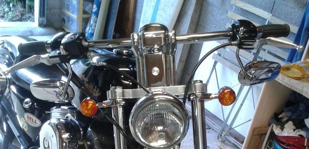

julian40 a écrit:
Le truc, c'est qu'en achetant des riser neuf, comment tu fais pour les voyants ?
Vous allez me dire... y'en a pas besoin... mais moi j'y tiens... Smile
Tu parles des voyants sur ta platine de compteurs, point mort, pleins phares, voyant d'huile etc... ?
Si tu changes tes risers, les trous des vis servant à fixer le guidon doivent correspondre avec ceux de ta platine compteur. Perso j'ai le même problème que toi... je n'ai jamais réussi à trouver les risers qui correspondent. Il faudra que tu délocalises ton compteur.
Si tes nouveaux risers sont trop courts, et bien ton compteur va toucher le réservoir, et là il va falloir que tu le délocalises aussi, avec les voyants.
Il y a un tuto :
http://www.forumsportster.com/t3545-installation-compteur-lateral.htm
Je crois que c'est Madmax un des admin' qui a délocalisé les voyants avec le compteur, ça doit être sur la présentation de sa moto...

Oui c'est ça, sauf que sur le modèle custom, les voyants sont intégrés au riser.
Ici mon 883 :
http://www.forumsportster.com/t15861-Custome-Bobber.htm?q=
et le compteur surplombe le bidon, ce qui est bien plus joli que les habituelles "oreilles de mickey" au dessus du phare.
le capotage cache les deux prises des faisceaux droit et gauche, ce qui évite d'avoir à les planquer dans le phare ou sous le bidon.
si tu raccourcis l'ensemble, le compteur ne passe plus et il faut déloc la barette de témoins. ça donne des solutions de compteurs latéral pas toujours trés heureuses non plus ( ça fait un truc géant au niveau du genou gauche et des fils partout Sad )
j'ai les mêmes risers capotés, et à la réflexion je garde l'ensemble, car des fois " le mieux et l’ennemi du bien "
c'est une pièce typique des années 2000, comme la roue pleine à l'arrière. Okay
( et quand je vois que certains payent des fortunes des flasques Moon pour donner le même effet Mr. Green )

avec un dragbar de 80cm, les cables cachés à l'intérieur et les rétros inversés, je trouve qu'ils passent bien ces risers...

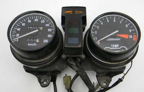

c'est clair que le compteur ne passerait plus
il faudrait le retourner pour le fixer les boulons "avant" et les trous ne seraient plus en face Embarassed
à part de refaire une platine
mais effectivement les voyants resteraient sur les risers d 'origine

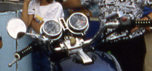

il ya quelques années j'avais tronçonné la platine de support de compteur /compte tour sur une honda CX 500
simplement pour les "rapprocher au max "et virer le truc degeu au centre
pour le faire j'avais confectionné un support en alu poli reprenant les 4 voyants
c'etait l'epoque où j'aimais bien les complications ....et avec 2 c'est plus facile qu'un seul au niveau esthétique
pour passer de ça
à ça
ça me parait beaucoup de boulot un investissement plutot pas mal chez un tourneur ajusteur ....pour Rolling Eyes Rolling Eyes
