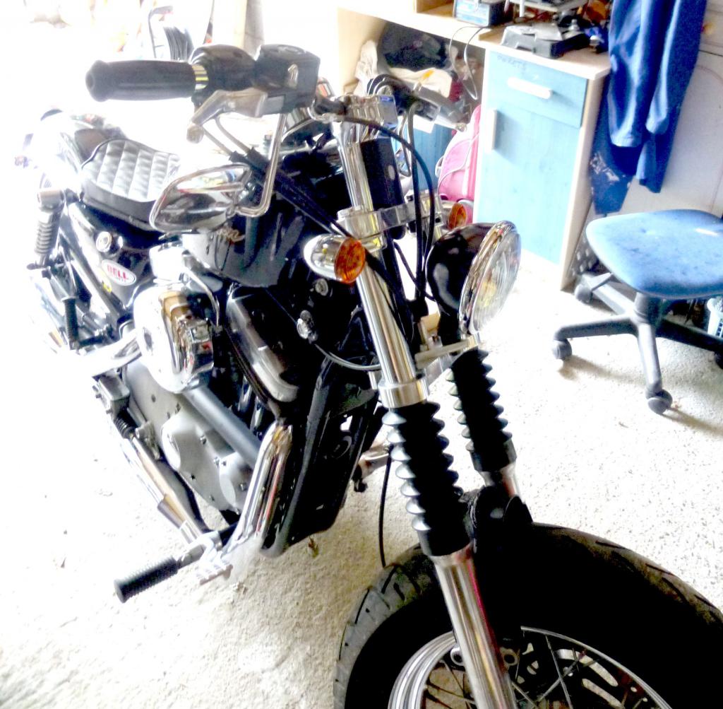

pas forcement obliger de délocaliser le compteur ,la preuve

Intéressant!! Dis nous tout vdb ! C est quoi c est riser ?

c'est le support compteur + risers d'une dyna super glide custom 2005 ,par contre il faut changer la barrette des voyants ,car celle du custom est plus petite
la référence de la barrette cablée pour ceux que cela intéressent 68813-07
pour le support compteur tu peux prendre celui du 72

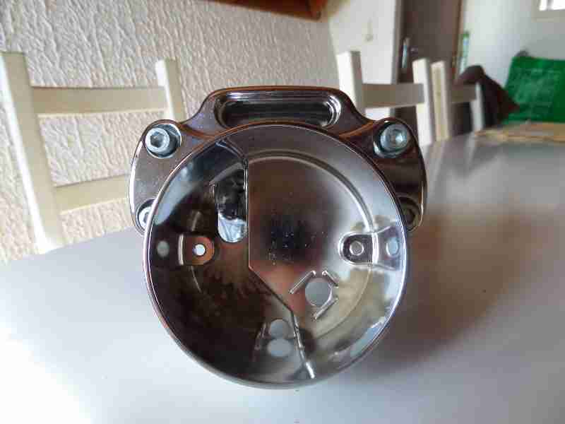

Dans ton cas les 4 vis de fixation du guidon et de la platine supérieure suivent une emprunte standard. Sur la mienne les 4 vis forment un trapèze, presque un rectangle... Je n'ai pas de photos sous la main mais j'en ferai une dès que possible.
Le problème je n'ai jamais réussi à trouver les risers qui correspondent à cette emprunte, d'où la nécessité de délocaliser. Bon, tant que ce n'est pas en Chine... Mr. Green

j'avais cherché aussi,sans succés et c'est pour ça que j'ai tout changé (riser et support compteur) trouvé sur le boncoin 50 euros livré
au départ c'est çà

On a exactement la même emprunte pour les 4 vis...
Tu as réussi à trouver des risers pour ta platine compteur (celle en photo) avec les trous qui correspondent ?
Lun 24 Fév - 13:47 (2014)
Message Changement Risers modèle Custom Répondre en citant
non,j'ai tout supprimé

mais du coup alors le compteur revient "sur le devant", comme ce que cherchent à éviter la plupart de ceux qui ont ce type de montage stock Rolling Eyes
( même si OK, c'est pas la version "oreilles de Mickey" quand en plus tu as un compte-tours )
Mar 25 Fév - 12:30 (2014)
perso,je préfère comme ça,je ne suis pas fan de la déloc ,comme quoi tous les gouts sont dans la nature Wink
