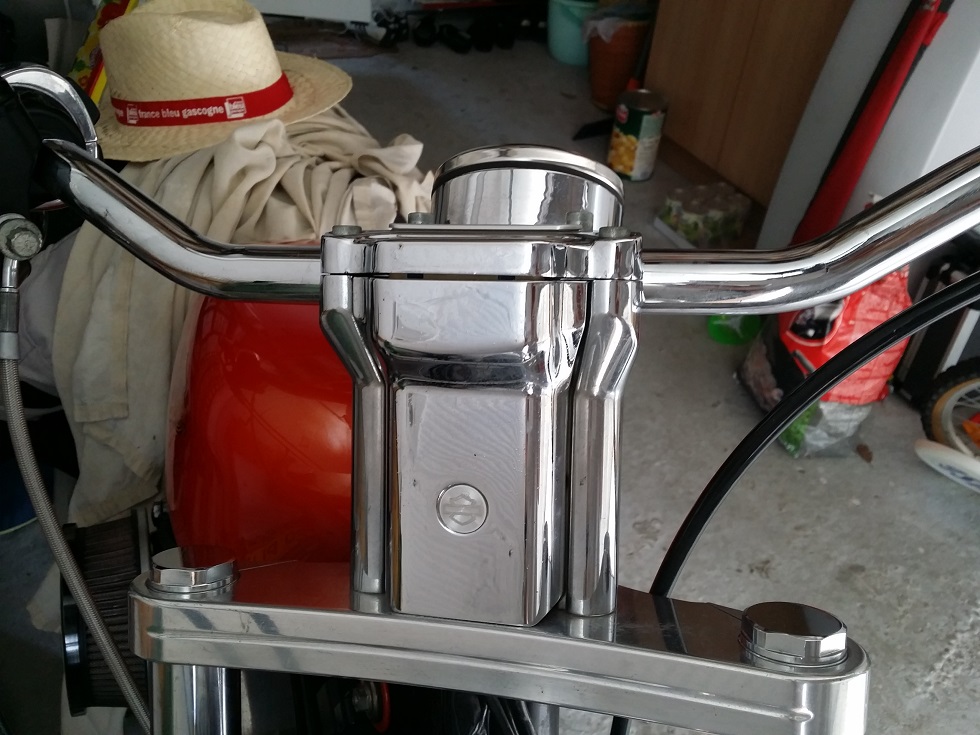

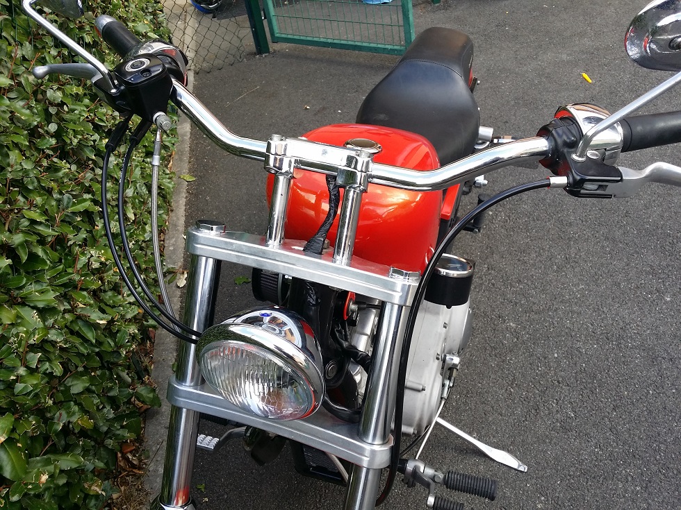

Eh bien aujourd'hui, grâce à l'aide de NItro6tem, changement de riser et relocalisation du compteur !!
Voici la bête :

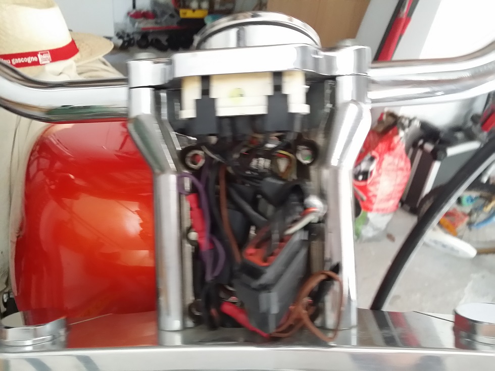

et son contenu (j'en tremble encore...)

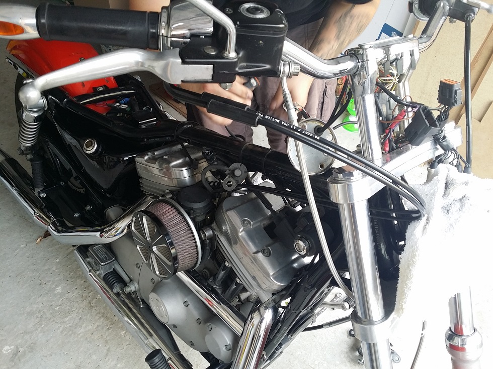

Je vous passe tous les details du montage, mais il a fallu demonter toutes les fiches pour faire passer les cables par le minuscule trou du té de fourche, en rallonger quelques uns, en raccourcir d'autre. Enfin, ça tombe bien que Nitro6tem connaisse le faisceau par coeur !

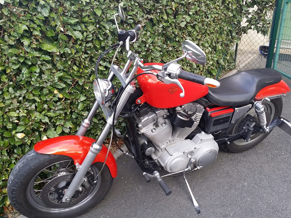

Ici mon 883 :

Ok, super tuto, la seule chose qui me gêne c'est le gros fil noir qui passe au milieu des risers! Ou sont passé les voyants? Y a t il des solutions pour planquer ce fil noir?
