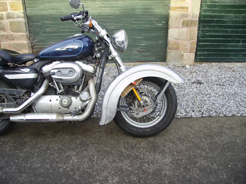

Voici tos de ma brèle
LE dernier changement en date c'est les cabochons en blancs devant et rouge derrière.

Messages: 6 524
Message Percer le té inferieur pour fixer le phare Répondre en citant
j'aime assez en 7"  mais nos fourches sont moins larges Matafari... à voir !!   (enfin moi j'suis passé en T larges)  Okay
