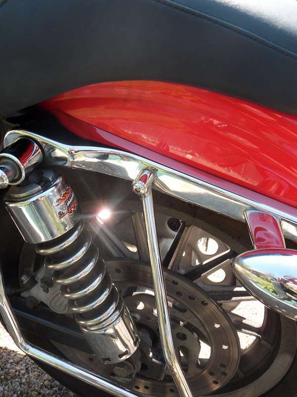

Message Qu'est ce qu'on fait quand ça a vrillé? Répondre en citant
quand une vis foire c'est la galere
t'as pas une tof de la vis en position
si elle esr accessible
ya peut etre une solution

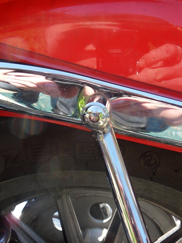

vos désires sont des ordres
avec une tof c'est plus facile pour trouver une solution
ben voila
t'as les 2 solutions
celle de Chti 38 et celle de Eagle 52
sinon tu perces comme l'as dit Fred
avec ça tu doit pouvoir t'en sortir Okay
