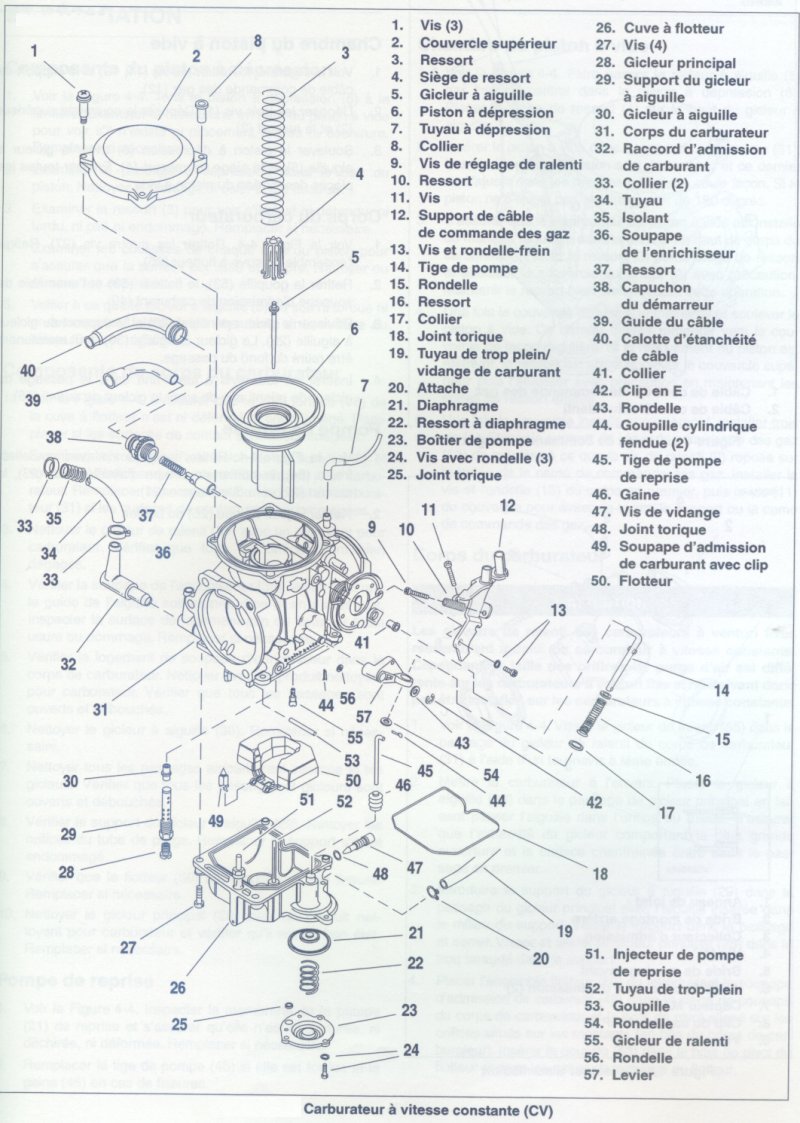

samourai21 a écrit:
t'es sûre que t'as bien remonté le carbu ?
au fait c'est quoi ton carbu ?
j'ai fait une photos
Qui fait le malin, finit dans le ravin
Jeu 20 Fév - 13:00 (2014)
Messages: 6 535
Message Elle veut pas cracker Répondre en citant
t'as reconnecté le tuyau de dépression entre le carbu et le réservoir ?  le p'tit tuyau derrière le carbu ?   Shocked
le N° 7  ci-dessous
le N° 7  ci-dessous
