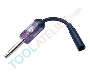

sinon tu peux tester ton allumage avec ce genre de testeur ( 10€ en centre auto ou sur e b a y )
ça évite d'inverser les fils de bougie ou de se prendre des pêches dans les doigts
