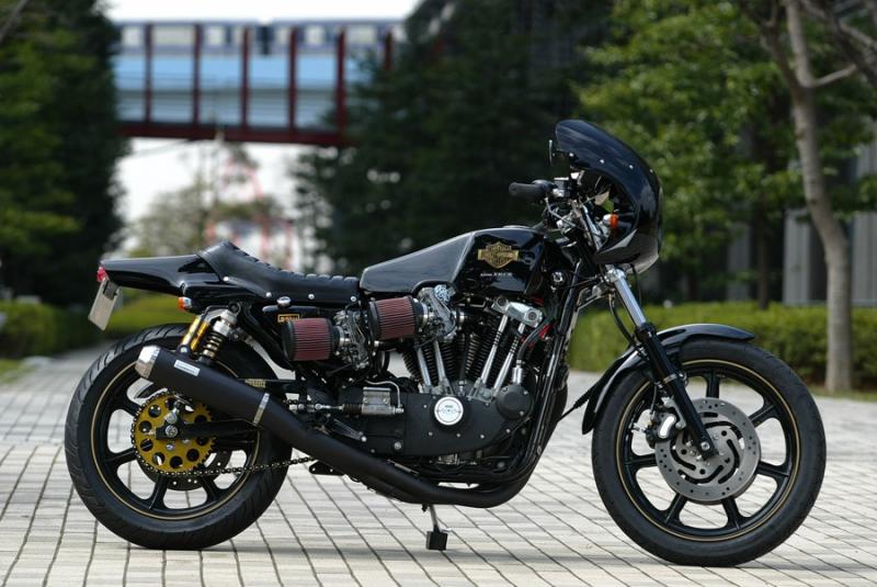

Allez... Histoire de remonter le moral, un superbe Sportster avec 2 carbus, comme quoi ça se fait bien :
ok... Le kit coûte en gros le prix d'une deuxième meule, mais ça existe ! Laughing

boarf nan mais c'est juste qu'ayant demonté ma jap' 50000 fois yavait un carbu par cylindre pis c'est tout...
Jsuis même surpris qu'il y en ai qu'un chez harley ^^
je regarderais de plus pret comment que ça marche......
par contre tu la fout ou ta jambe droite avec ce montage? Shocked
