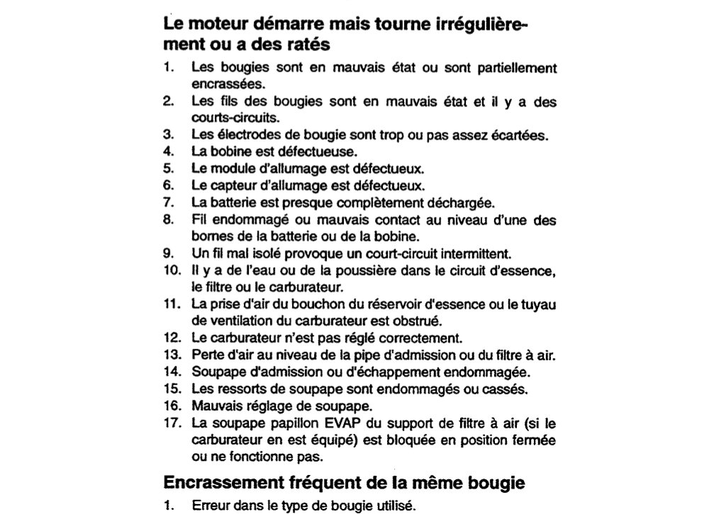

Bonjour,
une autre idée
https://www.youtube.com/watch?v=L4knwjlNC1o
à plus
Mar 11 Mar - 21:28 (2014)
willwood02
Inscrit le: 19 Fév 2014
Messages: 33
Localisation: 02100
Message Ca cafouille sur un cylindre Répondre en citant
J'ai bien regarder ta liste JMR
1 et 2 j'ai testé avec mes anciennes bougies et anciens fils puis avec nouvelles bougies et nouveaux fils : rien de mieux
3 électrodes correctement écartées
7 batterie à 12.22 V
8 et 9 je n'ai constaté aucun fils endommagés
10 j'ai tout vérifié et nettoyé
11 tuyau de ventilation ok pour la prise d'air du réservoir je ne sais pas jusqu'où ca va
12 j'ai mis les réglages de base mais impossible de mieux réglé pour l'instant
13 les joints sont neufs
14 15 et 16 je n'ai pas ouvert le moteur jusque là vu que cela tournait très bien avant (mis à part un léger cafouillage sur le cylindre arrière, a voir plus tard )
17 non concerné
je tente de contacter une concession non loin de chez moi ( 100km) Wink
bonne soirée tout le monde et merci pour vos idées
