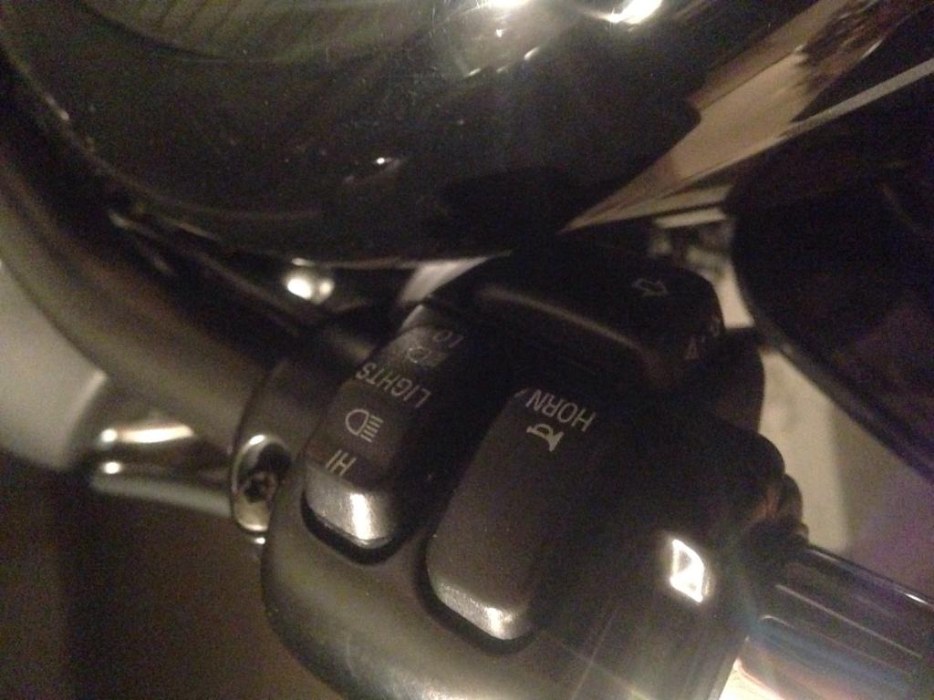

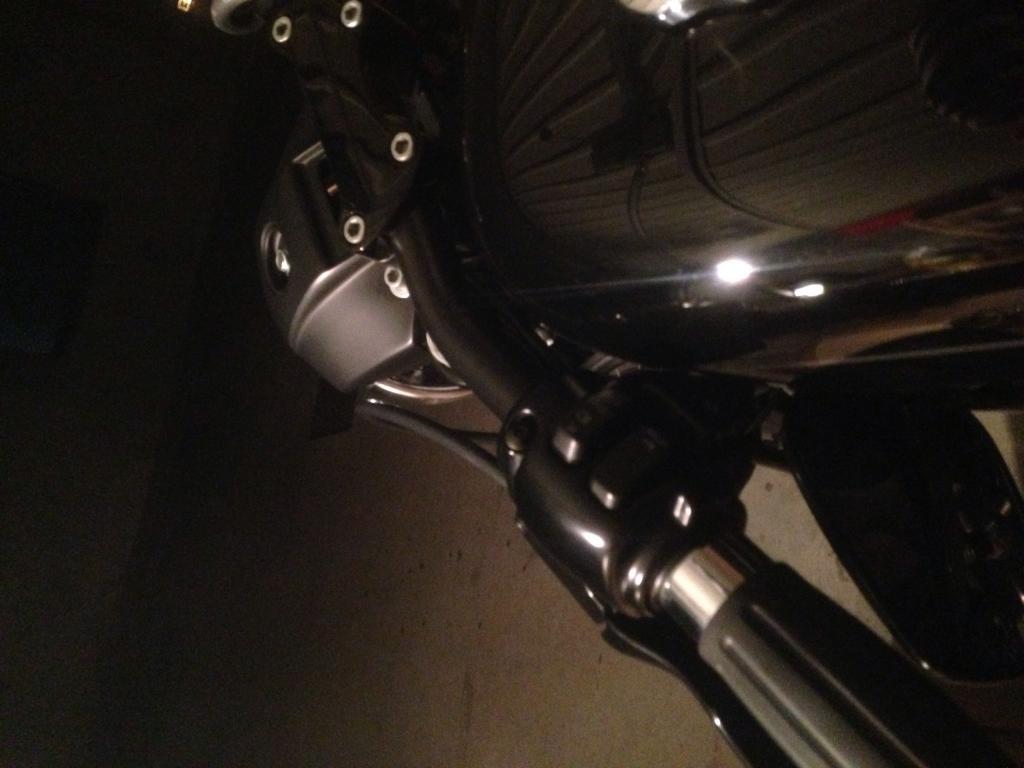

Bonsoir, j'ai changé mon guidon par un dragbar 32" mais le soucis est que les commandes ( clignotants , start , Klaxon ...) touchent le réservoir quand je tourne a fond à gauche comme à droite. J'ai essayé de ne pas mettre les poignées à fond mais c'est pareil, je trouve pas de solution, un aide ne serait pas de refus. Merci

J'espère que les photos parlent désolé pour la luminosité elle est dans le garage . Sa serait cool de ne pas devoir changer le guidon je viens de le commander chez big twin .

on voit mal, mais je dirais cocottes trop inclinées. les boutons que l'on voit ne doivent pas être " à l'horizontale" mais plutôt " à la verticale "
essaie avec la poignée de frein moins "penchée".

Je ne comprend pas très bien, à savoir pour les photos j'ai mis le guidon en butée c'est à dire a toucher le réservoir. Et j'avais essayé de monter les cocottes mais avec les trous prévu pour le faisceau sur le guidon c'est pas vraiment possible. Merci, mais honnêtement je pense que le guidon est trop court mais y a pas mal de monde a avoir monté des dragbars sur sportster en 32"

A voir, tu as des tés larges Zodiac... ils possèdent une ouverture de l'angle ?  +3° ou +6° ?  si oui, ça pourrait expliquer !!   Okay
