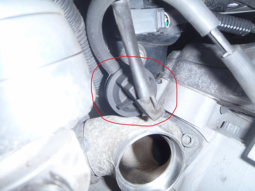

Bon voila, cette semaine je démonte mon filtre à air et mon carburateur pour un nettoyage de celui-ci plus un remplacement de la durite de dépression qui permet l'ouverture de mon robinet d'essence.
Ceci fait je découvre ce truc:
Aucun problème de fonctionnement ou autre.
Juste je veut comprendre à quoi sa sert, je constate qu'il et relié au circuit de dépression et à 2 fils électriques.
Après environ 30min de recherche je parvient à trouvé qu'il sagit du VOES.
Donc d'après ce que j'ai compris sa commande l'allumage ou un truc du genre. Si quelqu'un à des info.
(Je ne sait pas si je met sa en partie électrique ou mécanique)

ça sert a adapter le reglage de l'avance suivant la depression du moteur

ok, merci.
Me reste plus qu'a comprendre le rapport entre le fait qu'un cylindre aspire et l'allumage et tout ira bien.

ça veut dire " interrupteur électrique commandé par le vide "...
la dépression du carbu agit sur une petite membrane qui régule l'avance de l'allumage électronique en modulant le passage du courant...
en gros Mr. Green Rolling Eyes ...
sur les trés vieilles Harley il fallait tourner la poignée de gauche ( oui, de gauche ! ) pour faire le même job...

sur un 1200 S, il n'y a pas de VOES car le S est déjà muni du MAP sensor (Manifold Absolute Pressure... Pression absolue de la pipe d'admission...)
