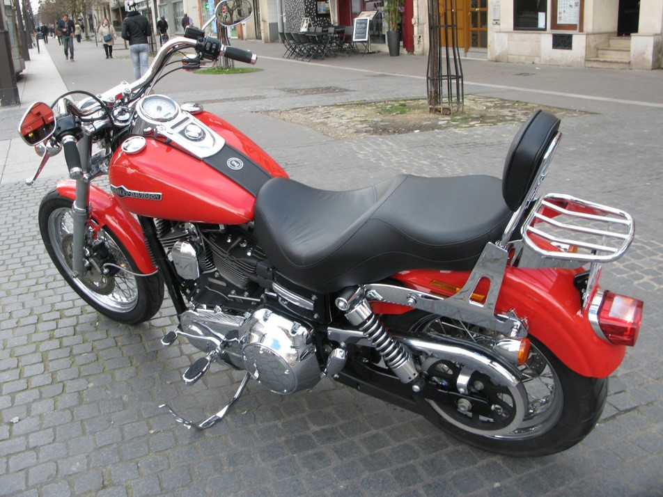

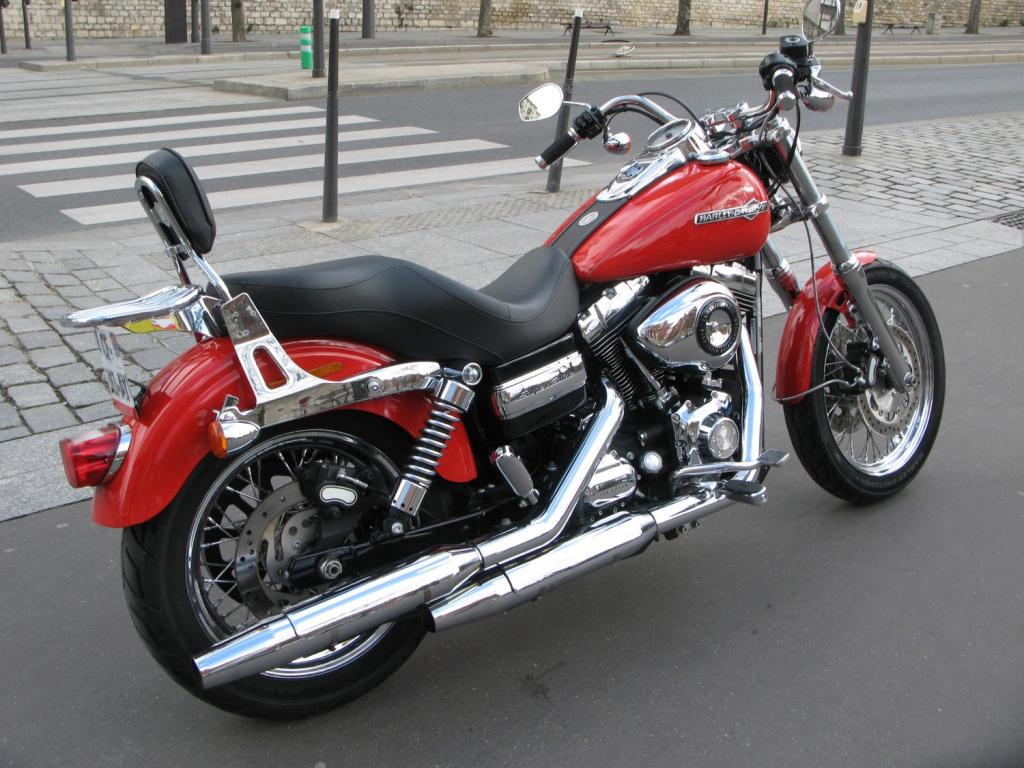

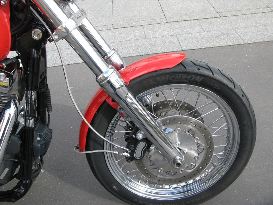

les photos du nouveau motoculteur avec les modifs freins AV, ayant nécessité :
- changement de fourreaux de fourche (montage d'un 2ème disque)
- changement du maître cylindre AV pour plus de capacité
- ajout 1 disque, et toute le tralalalalalala qui va avec
- 1 modif garde-boue + peinture.....
300 et quelques kgs (sans le bonhomme dessus), mais un vrai vélo et qui freine (ce qui n'est pas le cas de toutes les HD !)
PS : la couleur rouge fait aller plus vite, c'est bien connu.

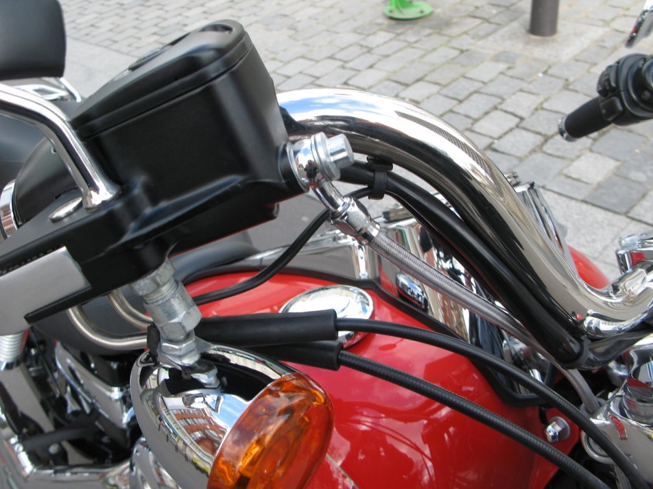

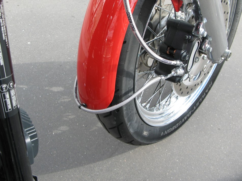

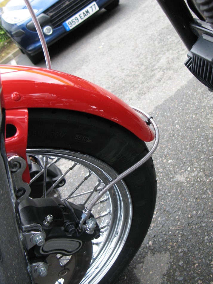

original et surprenant le raccordement du deuxieme etrier !
bien belle machine . le rouge lui va fort bien.

bonne idée pour la durit avia Okay Okay
ça change du look habituel Okay

plaquettes à peine rodées, ça freine ''hachement'' mieux qu'avec un simple disque - beaucoup plus sécurisant. pas comparable avec un R1200RT, bien sur, mais BEAUCOUP mieux qu'avant. Reste à tester sous la pluie. Enfin une HD avec un comportement de machine 'moderne' avec laquelle je roule sans craindre d'avoir à faire un freinage d'urgence.

C'est marrant on dirait en rouge la grande soeur de la mienne Wink La première Super Glide que je vois avec un double disque.
Par contre pas commun ce raccordement d'étrier en série, pourquoi pas plus classiquement un montage avec un Y de la durite ? Note que l'important c'est que ça fonctionne.

Marrant cette modif, surtout pour raccorder le deuxième étrier... Ca ressemble à certains montages d'origine que l'on remplace souvent par deux longues durites qui partent directement du maître-cylindre.
Pourquoi ce type de montage?

@colbalt bleu : environs 1500 € de pièces et 4 heures de M.O.
@ superman : conseillé et réalisé par atelier Borie, et efficace, donc....
préféré à une solution de double banjo
Mer 26 Fév - 21:08 (2014)

Deux c'est mieux Wink et puis c'est équilibré. Reste que je me serais attendu à un montage comme sur le Fat Bob, en Y.
