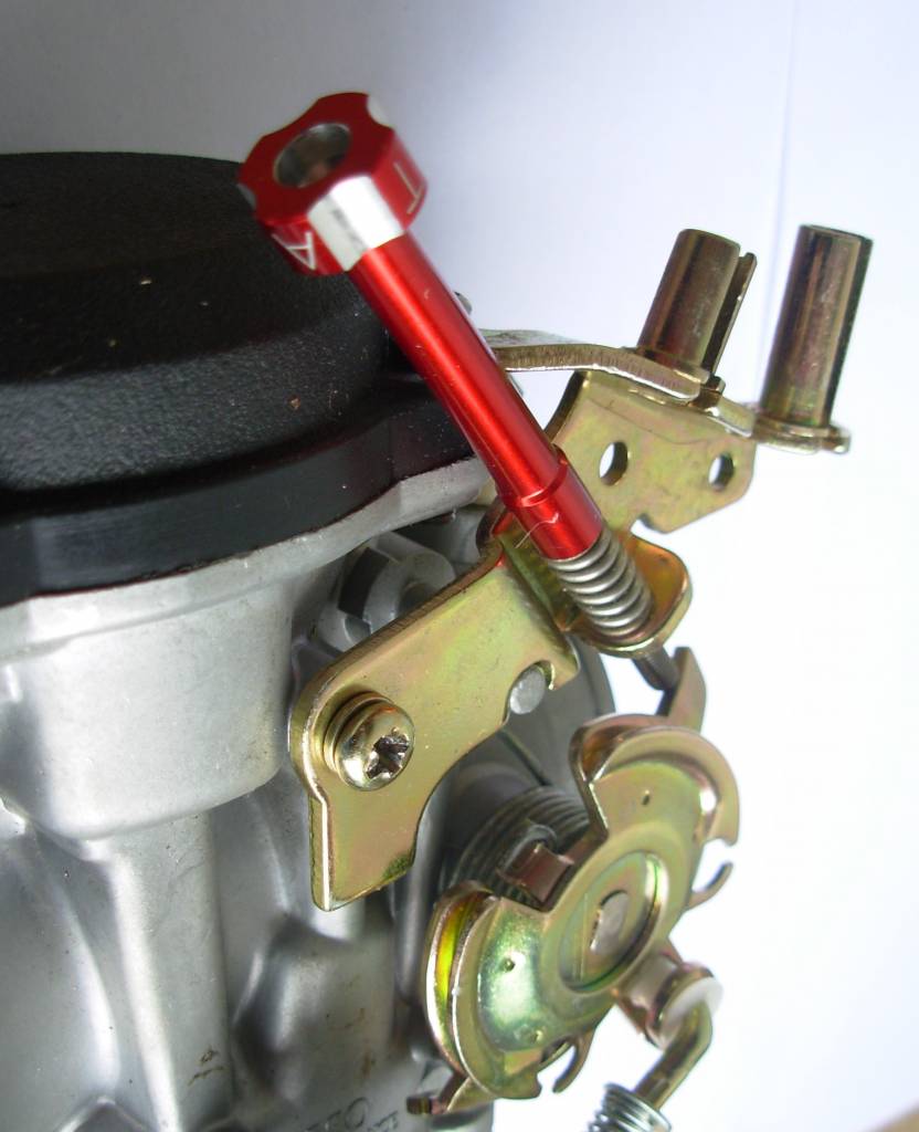

Bah pour la pompe à huile si y'a pas assez le voyant devrait s'allumer non???
Sinon pour la vis de ralentit, t'en prend une plus longue, du genre a pouvoir la manœuvrée à la main sans démonter le filtre à air, pis tu y met une jolie tête au bout.
Un truc du genre:
Comme sa tu règle ton ralentit au besoins, rapide au début, agricole quand le moteur et chaud
